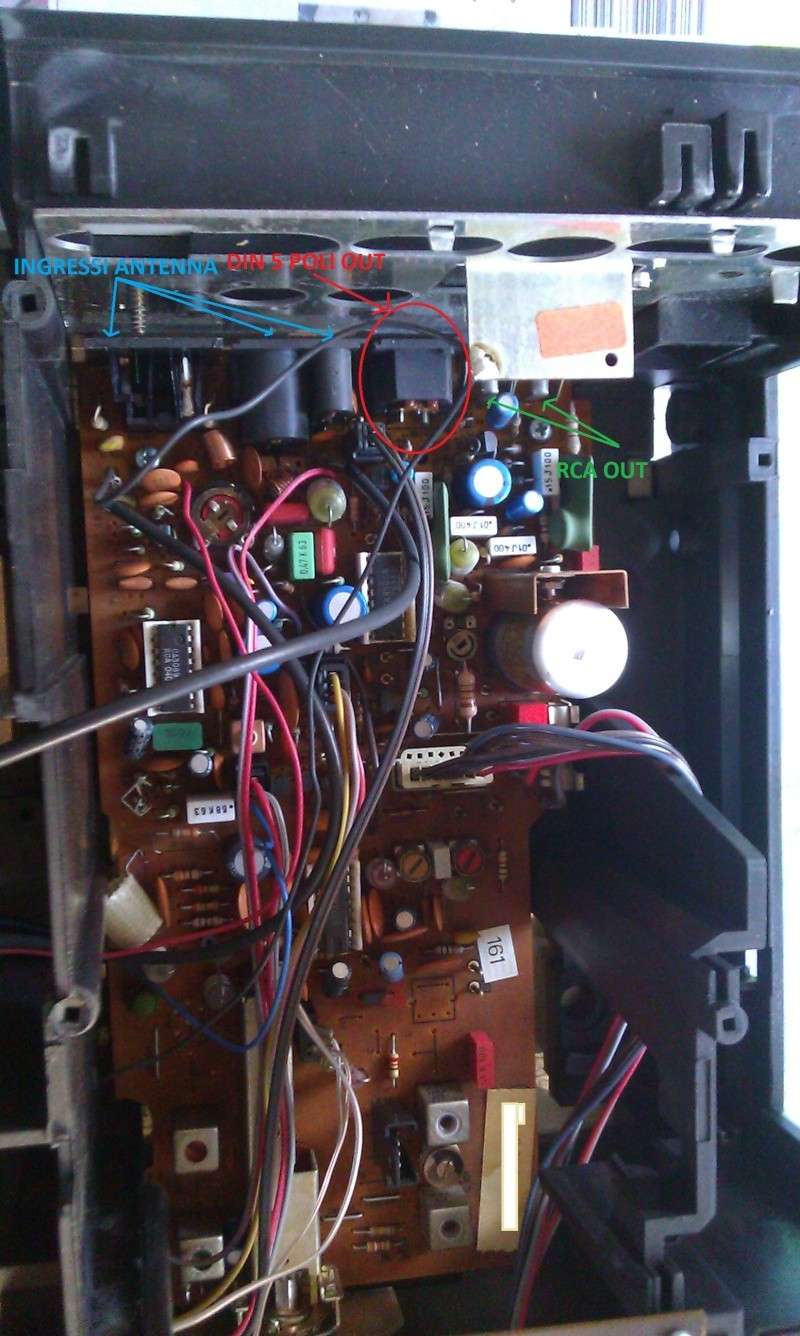

Può esserti utile una foto ben dettagliata e ingrandita dove ci sono le 2 uscite DIN 5 poli e RCA?
Ps: esperienza col saldare = 0
(spruzzai anche direttamente negli ingressi, lì c'è plastica e "ferro")

posta un paio di foto ingrandite del fronte pin e di cio' che gli sta dietro il telaio,magari si vede a occhio (falla in luce piena o nn si vede una mazza)

serve la foto dell'interno zona rca e din...

Ok, vedrò di scattare qualche foto nella zona interessata, grazie ed a presto!!

Martedì scorso ho pulito il tuner per bene all'interno utilizzando il compressore (c'era pochissima polvere), poi gli ho spruzzato il solito disossidante a secco nei punti che vi dicevo, dopo un paio di ore l'ho collegato, e magia, tornò a funzionare

eccoti qua le foto:
https://i.servimg.com/u/f72/15/75/66/90/imag1010.jpg
https://i.servimg.com/u/f72/15/75/66/90/imag1011.jpg
https://i.servimg.com/u/f72/15/75/66/90/imag1012.jpg
https://i.servimg.com/u/f72/15/75/66/90/imag1014.jpg
https://i.servimg.com/u/f72/15/75/66/90/imag1015.jpg
https://i.servimg.com/u/f72/15/75/66/90/imag1016.jpg
https://i.servimg.com/u/f72/15/75/66/90/imag1020.jpg
https://i.servimg.com/u/f72/15/75/66/90/imag1018.jpg
Che te ne pare, è tutto in regola?

ieri l'ho riacceso dopo diversi giorni di inattività, ed ecco riapparire il problema del solito fruscio di sottofondo
sapreste aiutarmi, per favore?

Nella mia piccola esperienza si tratta di condensatori elettrolitici vecchi e con l'elettrolita quasi secco.Gio.audio-88 ha scritto:ieri l'ho riacceso dopo diversi giorni di inattività, ed ecco riapparire il problema del solito fruscio di sottofondo
Quando rimangono inattivi per un po' (anni...) il dielettrico si assottiglia e il rumore che senti sono micro-scariche. Grazie all'alimentazione il dielettrico si riforma e le scariche tendono a diminuire e sparire.
Come "toppa" puoi provare a tenere acceso l'apparecchio per due o tre giorni di seguito.
Ma è un effetto su cui non ti conviene fare affidamento: è ora di cambiare i condensatori elettrolitici.
Quali? Tutti, a cominciare da quelli dell'alimentatore (i più grossi, per intenderci).
Come giustamente ha scritto Valvolas, per metterci le mani bisogna avere un po' di esperienza di lavoro in circuiti con radiofrequenze.
Un buon radioriparatore non dovrebbe prenderti cifre esagerate per questo lavoro.

Grazie per la risposta
Il problema è che questo fruscio da segnale disturbato lo da solamente con cavo DIN 5 poli collegato all'ampli (ho provato con i lcavo della piastra cassette, ma il problema persiste), mentre collegando il tuner via RCA al pc, funziona perfettamente!
Io credo sia solamente un problema dell'uscita DIN 5 poli del tuner, ma non saprei come risolvere, perchè temporaneamente si riesce a risolvere col disossidante a secco, ma poi il problema ricompare.
Dovrei forse usare un disossidante che non si asciuga ma che rimane lì e lubrifica?

fruscio o ronzio? verifica anche le saldature,prova a picchiettare sullo stampato con uno strumento isolato,casomai ravvivale.occhio ai cortocircuiti!

Mah, lo definirei più un fruscio, è come se tutte le stazioni radio fossero in sottofondo disturbate (ciò accade solamente se il tuner è collegato via cavo DIN 5 poli all'ampli; perchè se lo collego al pc via rca funziona egregiamente!)
Poi quando spruzzo il disossidante a secco nelle saldature dell'ingresso DIN+RCA riprende a funzionare correttamente per un breve periodo, e poi di nuovo il problema

Se il cavo segnali di un tuner NON è schermato il tuner fa quello che è il suo mestiere:Riceve...Quelli analogici poi erano tarati con metodi che oggi definiremmo empirici perchè all'epoca il digitale NON c'era,erano tutte bobine resistenze caps etc....Il prblm tuo è avere un buon cavo segnale schermato,probabilmente quello rca lo è,oppure fa un giro dove nn vengono coinvolti ingressi ''indesiderati''.Quanto agli elettrolitici quelli dei tuner a maggior ragione dopo 40 anni andrebbero sostituiti,con materiale fresco anche senza fare mutui che NON serve,proprio per le motivazioni legate alla precarietà delle tarature.
Ps la radiofrequenza non è una rognetta qls,e' un rognone mega forse il peggiore dell'elettronica una pista diventa un'antenna in un attimo idem una saldatura fredda.
