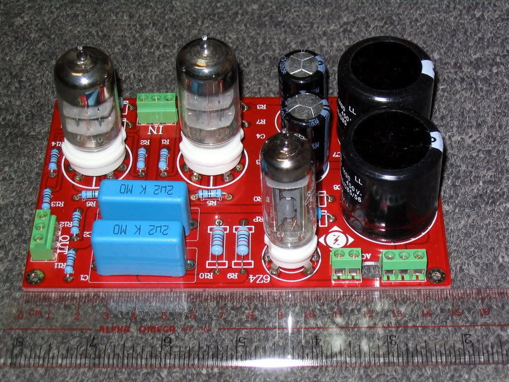

Ragazzi ho preso questa ma non trovando il circuito non saprei da dove partire per migliorarlo.
Ecco
Suona bene anche se un po' asciutto mi chiedevo se esistono valvole diverse che potrei montare...

Il pre non lo conosco ma al posto delle 6N3 cinesi puoi montare le russe 6N3P-EV
o meglio ancora le 6N3P-DR:puoi anche passare alle americane 5670 e qui c'è
ne sono di varie marche GE,RCA,Sylvania etc. piu o meno NOS.Anche la
raddrizzatrice 6Z4 si può sostituire con la 6C4P-EV russa.

Per le russe Ebay senz'altro ma anche per le 5670:le trovi anche in negozi online
ma non credo che ci sia molta differenza visto che sono tutte valvole NOS.

Quindi concentreresti l'upgrade su resistenze e condensatori? Se solo avessi lo schema...

Prima proverei a sostituire le valvole poi eventalmente i condensatori:ma
non ti puoi far mandare le schema dove l'hai preso?Di solito se chedi
te lo mandano: a proposito dove l'hai preso?

L'ho preso già fatto!Qui

Lo schema lo trovi nel forum, ci sono almeno un paio di 3D sulla costruzione di quel pre, prova a cercare.ciobeddu ha scritto:Quindi concentreresti l'upgrade su resistenze e condensatori? Se solo avessi lo schema...
Come ti hanno già consigliato per prima cosa cambia le valvole, Jan 5670(made in USA) oppure 6n3p-ev (made in URSS).
Io ti consiglio le Jan 5670

Qui trovi lo schema :
https://www.tforumhifi.com/t16853-pre-amp-su-base-6n3-srpp-consigli-per-le-modifiche
Credo sia lo stesso pre.

quei due plastici da 2,2 se trovi di tensioni adeguate meglio cambiarli con qlc di un po meglio proverei dei poliestere da 630v...Io avevo le 6N3P-DR al posto delle cinesi,(nn su questo preampli) e suonavano bene,le americane nos mi pare siano piu' costosette..

Charli48 ha scritto:Il pre non lo conosco ma al posto delle 6N3 cinesi puoi montare le russe 6N3P-EV
Sono d'accordo con la possibile sostituzione delle 6N3 cinesi con le equivalenti russe NOS, di solito decisamente più performanti, ma un po' (molto) meno con le 5670: sono tubi completamente diversi, diversa transconduttanza (5.5 conto 2.1), diverso guadagno (35 contro 100), diversa resistenza interna (6.3K contro 50K).
Se non fosse per la diversa piedinatura vedrei molto meglio le ECC83/12AX7 che sono dirette equivalenti e, quelle si, magari NOS.
Le 6N3 e le 5670 non sono neanche lontane parenti.... poi certo suonerà e magari anche bene ma...

Cambia le valvole,poi se non ti soddisfa anche i condensatori

Mi hai fatto venire il dubbio !!!mau749 ha scritto:Charli48 ha scritto:Il pre non lo conosco ma al posto delle 6N3 cinesi puoi montare le russe 6N3P-EV
Sono andato a guardare i datasheet, 6N3P (urss) e 5670 (usa) sono molto simili.
poichè ho potuto leggere che sei una persona molto preparata riguardo alle valvole, mi sorge il dubbio che hai guardato il datasheet sbagliato.
P.S. = Poichè parli di ecc83 come equivalente alla 6N3 mi sorge il dubbio che tu abbia guardato il datasheet della 6N2 (che ha le stesse caratteristiche della ecc83).

OOPS... hai ragione, scusami, tragico errore di lettura della sigla ma sai, con l'avanzare degli anni, si tende a ricog***ire un po'...(di più)...!

Non per contraddire mau749 ma confrontando i dati mi sembra invece che le caretteristiche
della 6N3P e della 5670 siano molto vicine:se poi ci sono altri dati da considerare non so.
6N3P
5670
Oh non avevo visto gli altri messaggi.

Ribadisco, hai ragione tu, le 6N3P e le 5670 sono praticamente identiche: è stato un mio errore di lettura della sigla e del relativo datasheet e mi scuso ancora.

Mi scuso anch'io dato che non avevo visto il post di sonic63 e il tuo dove riconoscevi
l'errore tra 6n2 e 6n3.

Benissimo le valvole papabili le abbiamo sondate ma lo schema elettrico mi è ancora ignoto.. In casa ho 2 condens da 2,2 in tantaglio 630v dovrebbero fare al caso. Per le valvole spulciando ho visto che le russe sono più economiche.. Il suono com'è ??

Se guardi nel 3d che ti ho indicato trovi lo schema.ciobeddu ha scritto:Benissimo le valvole papabili le abbiamo sondate ma lo schema elettrico mi è ancora ignoto.. In casa ho 2 condens da 2,2 in tantaglio 630v dovrebbero fare al caso. Per le valvole spulciando ho visto che le russe sono più economiche.. Il suono com'è ??
riguardo ai condensatori deve esserci un'errore, non ho mai visto condensatori al tantalio da 630Volts, sono componenti a bassa tensione e comunque sono elettrolitici, come condensatori d'uscita ti conviene usare dei polipropilene.
Le Russe suonano meglio delle cinesi, ma sono un poco "dure", le 5670 sono più musicali, poi anche tra le 5670, a seconda della marca e del tipo ci sono differenze, ma già le normali General Electric JAN5670 vanno bene.
Comunque se vuoi un buon rapporto qualità prezzo prendi le russe, le 6n3p-ev, bada che hanno bisogno di un rodaggio abbastanza lungo.
Le trovi testate e accoppiate in Italia a pochi euro.

Forse mi sbaglio con i mundorf??
Il pre del link è diverso dal mio!! Per le valvole hai qualche shop da consigliarmi? Da audioselection che ho vicino a casa non le hanno...

Hai ragione, lo stampato è diverso, anche se io credo che sia lo stesso circuito.ciobeddu ha scritto:Forse mi sbaglio con i mundorf??
Grazie per il supporto!
Dovresti guardare se lo schema che sta nel 3d corrisponde al circuito del tuo pre oppure se è diverso, in che cosa.
Oppure guarda il tuo stampato e ricavati il circuito, è un'operazione semplice, perchè i circuiti a valvole hanno pochi componenti.
Altrimenti solo guardando una foto della scheda montata nel cabinet come facciamo a sapere qual'è il circuito?

Ed ancora... Aiutatemi in questa scelta... Un amico ha acquistato AIYIMA e suona da dio... Sono indeciso tra questi due, visionabili su ali express digitando la seguente stringa.. :
Amp Hetian Ma 12AU7*2 + 12AX7*2 + 6Z2*2
paragonato al seguente :
AIYIMA 12ax7b + 12au7 +6z4....
Che mi dite? Noto che le valvole e circuitazione in parte imitano pre più blasonati e cari... Partendo da questa base potrei poi provare upgrade a valvole più performanti...
Che mi dite dei due pre Amp??? Grazie ancora ragazzi
