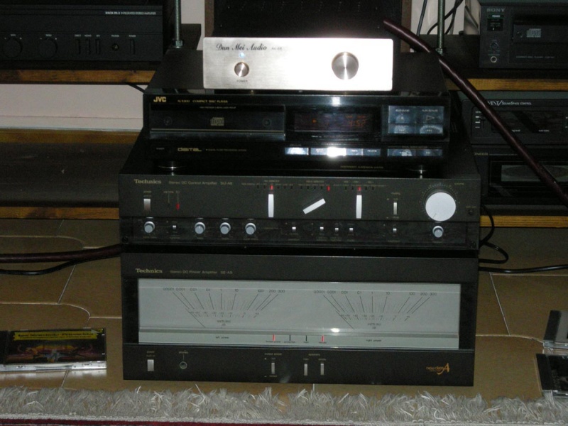

Dopo la prova per verificare la possibilità di bi-wiring delle Proson 6030 ho pensato: "ho fatto 30, facciamo 31 per gli amici del Forum".
E così ho smontato un po' di apparecchiature e le ho rimontate per fare una prova di bi-amping.
Il pre della Technics ha due uscite preamplificate e regolabili dal suo potenziometro per cui il massimo della flessibilità.
Ho collegato il Gainclone ai morsetti del gruppo mid-tweeter ed il finale Technics ai morsetti dei woofer.
Inutile dire che la prova è stata molto istruttiva: la potenza del finale Technics riusciva a scaricare dei treni d'onda sul pavimento davvero mostruosi.
E la raffinatezza del Gainclone sui medi ed acuti si è fatta sentire tutta.
Tra l'altro il Gain essendo interessato a riprodurre solo la gamma medio-alta è rimasto praticamente tiepido durante tutta la prova in questa condizione, mentre al volume di ascolto con cui lo torturo normalmente, la temperatura sui lati dello chassis è un po' più elevata.
Oltre a questo particolare posso dire di aver potuto alzare il volume di un buon 30% prima di avvertire qualche problema tellurico dentro casa.
Ma sempre con una pulizia notevole ed una ricostruzione scenica davvero fantastica.
Dopo un'ora e mezza circa ho invertito la sitazione: il Gain l'ho collegato ai morsetti dei woofer ed il Technics al gruppo mid-tweeter.
In questo caso il Gain ha cominciato a scaldare di più rispetto a prima come era naturale aspettarsi.
Anche in questo caso la potenza scaricata a terra era notevole, mentre ha perso un po' di credibilità il palcoscenico immaginario.
Ho continuato ad ascoltare ancora per un'ora e mezza, dopodichè ho dovuto rimettere tutto a posto, pena mazzate WAF.
E' chiaro che il bi-amping costa qualcosa in più rispetto alla normale configurazione, ma chi può permetterselo avrà sicuramente qualche soddisfazione in più.
Ora ho davanti a me altre tre settimane prima di dire addio a delle casse veramente straordinarie, quindi basta con le prove e musica a tutta birra....
Buona serata a tutti.
Antonio
Immancabile la tazzina di caffè durante le prove.
Come vedete sopra c'è il Gainclone.
Sotto il lettore di Cd
Sotto al lettore c'è il pre della Technics SU-A6
Sotto al pre c'è il finale della SU-A5 in new-classe A da 30 watt
Antonio
