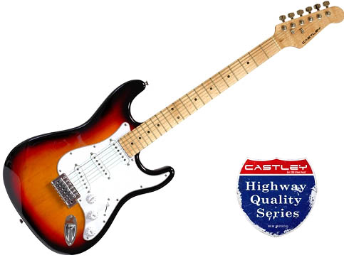

Roberto se devi acquistare una chitarra economica ma in filosofia classe T ti consiglio questa:
Modifica Fender Stratocaster Squire Castle10
http://cgi.ebay.it/Strumenti-musicali_Chitarre-e-Bassi_Chitarre-Elettriche_CHITARRA-STRATOCASTER-CASTLEY-HIGHWAY-SUNBURST-CST409_W0QQitemZ140390523133QQadiZ7663QQptdiZ7674QQddiZ7662QQadnZChitarreQ20eQ20BassiQQptdnZChitarreQ20ElettricheQQddnZStrumentiQ20musicaliQQcmdZViewItemQQptZChitarre_Elettriche?hash=item20afed60fd
La ho sentita da un amico chitarrista al quale anni fa feci una testata per chitarra ibrida (valvole+LM3886)

@ Maurizio
Si vedevo in giro che ce ne sono parecchie e anche fender ha la squire bullit a 135 € di listino
Su strumenti musicali a 129 € ti danno una imitazione strato, ampli, corde di ricambio e cavo Laughing
