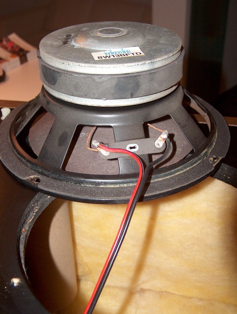

Dettaglio dal woofer da 8":
Prima cosa van puliti gli AP di tutte le rimanenze delle vecchie sospensioni, con lametta, alcool, carta a vetro fine ecc. (su internet trovate una marea di spiegazioni dettagliate).

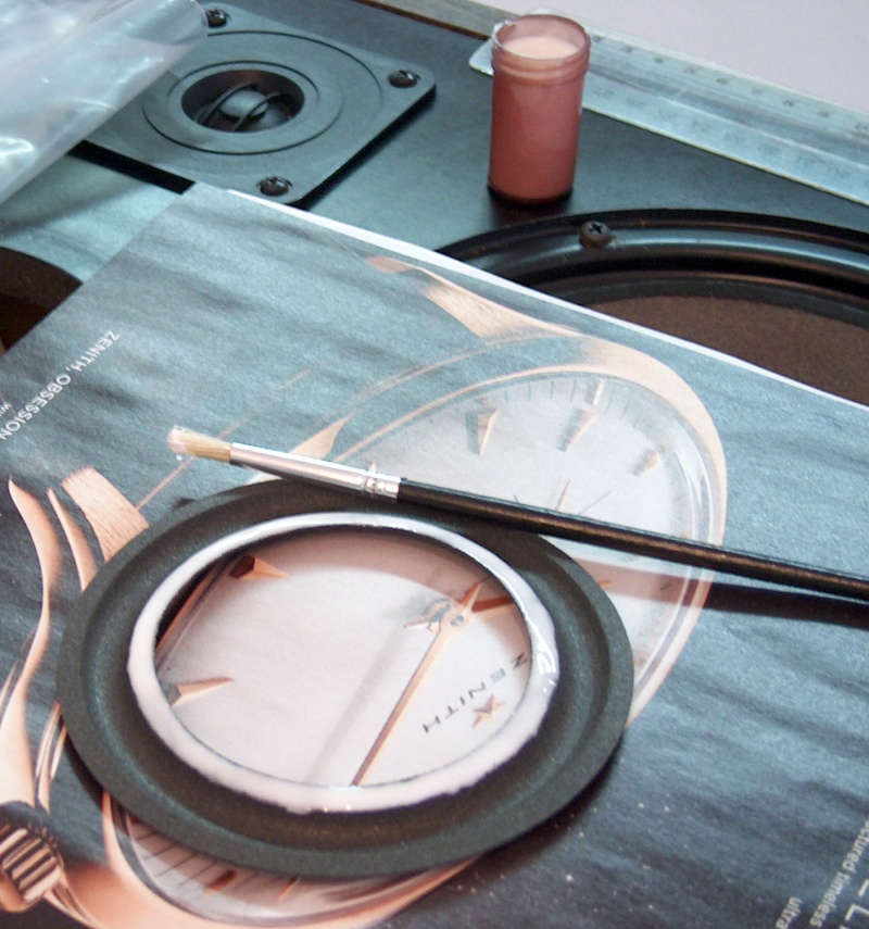

Vedete in primo piano quattro belle stecche di pasta per lavelli anzi, per essere precisi "gebomastic" recuperabile in negozi per idraulici a un prezzo credo più vantaggioso: 10Euro al kilo.
Sotto al pennellino vedete anche un gasket in una specie di cartone rigido (come si chiama? Boh!).
La sospensione originale era incollata su questo che era a sua volta incollato al telaio metallico dell'ap.
Di solito, pero', la sospensione si incolla direttam. all'interno verso il cono dell'ap, all'esterno sul telaio dello stesso.
Di fianco vedete anche un barattolino di colla.
Vi consiglio di farvela dare da chi comprate le sospensioni.
In alternativa ho visto che una colla vinilica va bene.
Questa che Roberto mi ha dato é buona perché poco liquida e permette di riposizionare le sospensioni, tirare da una parte e dall'altra secondo necessità (spiego più avanti), e poi s'asciuga quasi senza bisogno di morsetti o altro.

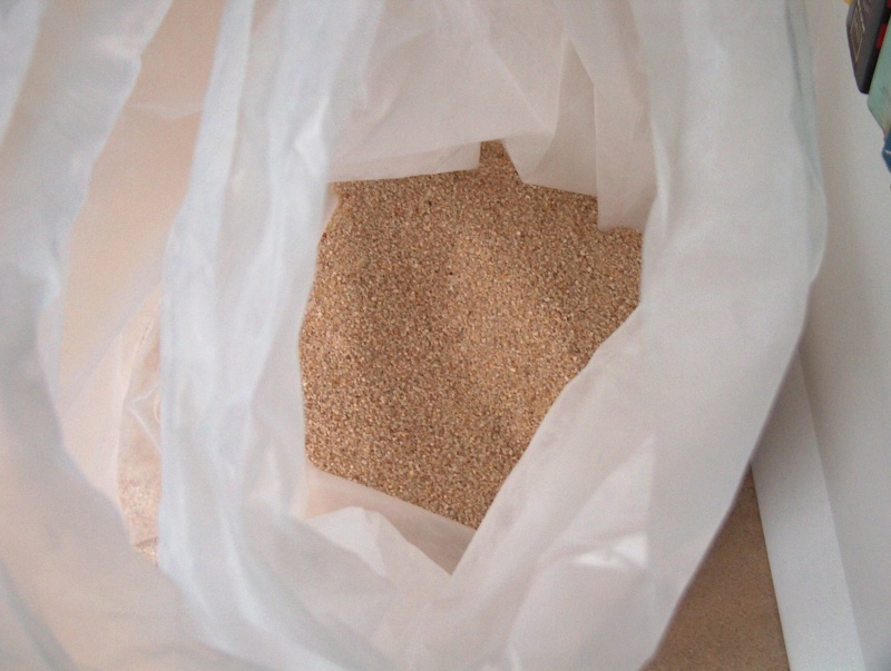

Sabbia di fiume MOLTO asciutta: io ne ho usati 2.5kg per cassa (di più nun ce stava), in sacchettini di plastica, che ho messo sul fondo dei diffusori)

a che serve la sabbia???

Avevo letto parecchi commenti al proposito. Per esempio:
http://www.tnt-audio.com/clinica/sabbia.html
ma anche consigli fornitimi gentilmente qui sul forum
quoto :
"La sabbia ..... è sempre la soluzione ideale nei diffusori, stabilizza (abbassa il baricentro se messa alla base) assorbe le vibrazioni insomma è ottima"
quoto :

si, ma non ti varia il volume della cassa stessa? a occhio direi di si...Claudio Arzani ha scritto:Avevo letto parecchi commenti al proposito. Per esempio:
quoto :
un conto avere un doppio fondo, ma così secondo me mica gli fa bene...

Hai ragione sul volume...vedremo dopo.....e non é solo questo ad averlo ridotto

Col pennellino più fine che si riesce a trovare si stende una mano di colla SUL BORDO INTERNO della sospensione.
Per il medio ci ho messo circa 2 min, per il woofer 5, da calcolarsi perché -nel caso del woofer- alla fine dei 5 min. la colla stesa all'inizio é già pronta.
La colla é meglio metterla sulla sospensione anziché sul cono perché cosi' si ricopre bene tutta la parte "a contatto" della sospensione e per evitare sbavature sul cono (ovviamente) inclinato.
P.S.: dimenticavo che, all'ordine della sospensioni, va verificato se il cono é tutto inclinato o se ha il bordo, 4 - 5mm., piatto e solo più all'interno si inclina. Esistono ovviamente sospensioni per entrambi i casi. Cosi' come ne esistono per ap che hanno la sospensione incollata sul retro del cono, il che non era il mio caso.

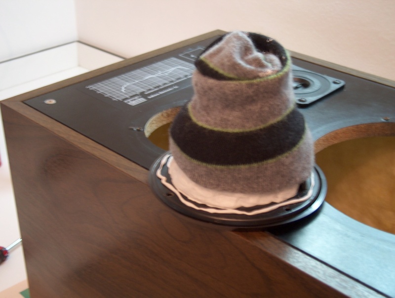

Passati altri 2 - 3minuti si posa la sospensione sul cono, ci si assicura che segue il bordo interno del cono in modo regolare (io ero facilitato dal fatto che i coni delle IL hanno una specie di "cornice" di colore più scuro nella zona di contatto.
Se necessario si tira un po' da una parte o dall'altra fino a quando la sopsensione é posata come si deve e si comincia a premere leggermente col dito sulla foam, sopra la zona dove si era messa la colla.
Io all'inizio, volendo essere sicuro, ho messo un peso sopra (Come vedete il bicchiere é pulito, non in quanto vuoto ma poiché mai riempito). Andavo a

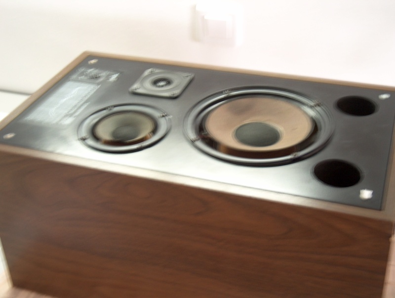

sei sicuro che il tweeter sia originale? Io me lo ricordavo diverso...

Very original !Ivan ha scritto:sei sicuro che il tweeter sia originale? Io me lo ricordavo diverso...
Le ho recuperate dai miei che tutto farebbero tranne moddare diffusori
In realtà i medi sono diversi tra un diffusore e l'altro:

Quindi:
Una volta la colla é perfettamente asciutta, 2 - 3 ore, si puo' proseguire.
Io ho corrazzato ben bene gli ap con pasta per lavelli.
Qui il caso del medio:
Dopodiché si solleva delicatamente il bordo esterno della sospensione, si passa una mano di colla tutto attorno, lo si posa su una superficie ben a livello e si pressano di nuovo i bordi esterni, questa volta sul cestello, per farlo incollare. Questo il medio, spiego meglio poi sul woofer:
Sbavature di colla a go go.
Per il medio non mi son preoccupato, tanto il tutto viene coperto da gasket in gomma.
Il lavoro é comunque stato fatto con più "professionalità" sul woofer di cui a poco.
Come dicevo a Drakan, non mi son preoccupato troppo di verificare che l'ap non "raschiasse"(vedremo più avanti) quando premuto con le dita e prima che la sospensione fosse completam. asciutta.
Non é che lo sapevo prima: ci ho provato, non raschiava premendolo ( a differenza del mio povero woofer) e, comunque, l'escursione del medio non é granché.........quindi: no problem.
Allora: una volta che la colla inizia a seccare (2 - 3 min.) si cominciano a posizionare i morsetti (
): procedendo per punti opposti (sopra e sotto, destra e sinistra e cosi' via):
Tra le mollette e i foam ho messo, per buona norma, dei pezzettini di cartone piegati a "fisarmonica" (come da foto con tutti i componenti), ovviam. per non danneggiare le preziose foam che ho aspettato DUE MESI

Beh, visto che so la faticaccia che si fa a rimettere a nuovo un diffusore partendo da zero...
Te lo meriti dacero Claudio, bravissimo!!
Noto con piacere che a parte il fisioogico andare a ramengo delle sospensioni i diffusori osono in uno stato spettacolare: fa troppo piacere vedere che ci sono persone che nel corso degli anni hanno avuto cura di queste belle cose
Tra l'altro ricordo bene quella serie di IL: validissime monitor, davvero.
