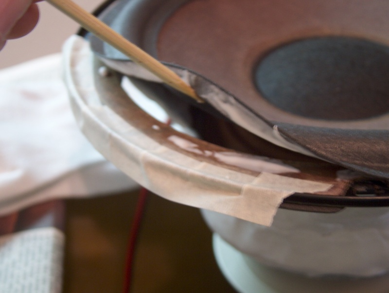

Passando al woofer:
Stessa procedura che per il medio (cosa? avete già dimenticato? tornate indietro alla prima pagina!) ( ):
Colla prima sotto il bordo interno della sospensione, appoggiarlo sul cono dopo 2-3 minuti, posizionarlo bene (ad occhio) rispetto al cerchio del cono, cominciare a premere col dito o un cotton fioc sul bordo finché si stabilizza e la colla diventa secca (non c'é bisogno di appoggiarci sopra un bicchiere o, nel caso del woofer, il coperchio di una pentola ( ). Una colla adatta (ma anche una vinilica) ha un'ottima presa se la seguite mentre si secca.
Dopo 2 - 3 ore si passa al bordo esterno: lo si solleva delicatamente da una parte e si procede a fare il giro:
In seguito allo schifo di sbavature del primo medio mi son premunito proteggendo il bordo del cestello con scotch.
Si fa dunque il giro del perimetro (perimetro? o era diametro?...) con la colla, si aspetta pochi minuti e poi si comincia a premere.
in questo caso MOLTO LEGGERMENTE perché E' QUI CHE C'E' da regolare e correggere la raschiatura che genera il cono quando si muove, come vedremo tra poco.
.........continua.....

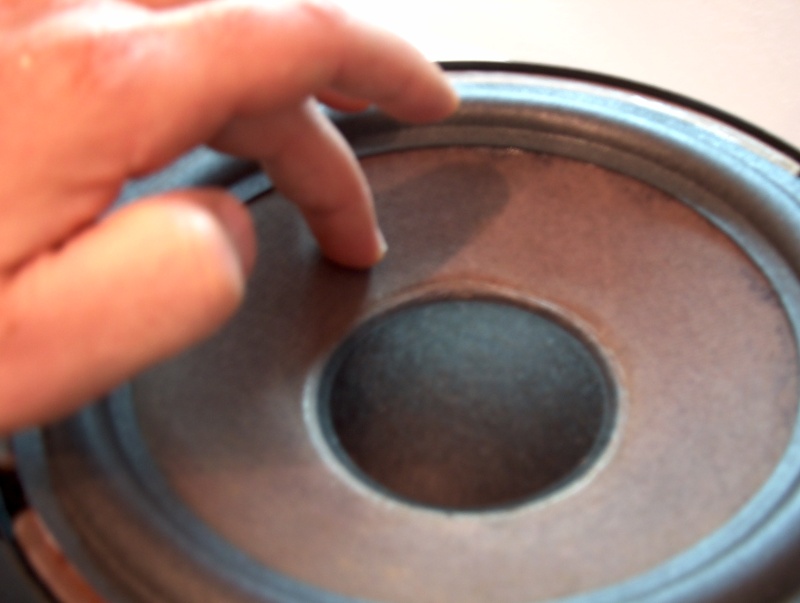

Andiamo avanti.
Prima che la colla secchi si mette il ditino (ehm) sul cono e si preme fino in fondo:
se si sente un ORRIBILE RASCHIO, come nel mio caso, si spinge LEGGERMENTE il cono ( cioé si preme sulla guarnizione) nella direzione opposta al rumore, ovviamente parallelamente al piano, cioé in senso orizzontale:
La colla sotto il bordo esterno della sospensione commincia a indurirsi ma é ancora malleabile (e meno male, senno' sai che casini!).
Quindi si passa dalla parte opposta del cono rispetto a prima:
Si va avanti cosi' premendo: sinistra - destra - sopra - sotto finché, con la colla ormai QUASI secca, non si sente più ASSOLUTAMENTE NESSUNA frizione.
Il cono deve salire e scendere senza alcun rumore: si sente solo la pressione dell'aria.
Certi consigliano di fare questa procedura usando il movimento generato da un pila da 1.5volt (se non sbaglio) o un suono proveniente dall'ampli a 20-30Hz. Secondo me, a meno che uno non sia
e in ogni caso dopo, e NON prima, essersi appartati con
La procedura della pressione col dito, che va fatta con calma e senza pensare che la colla sta seccando é perfetta.

Questo era forse il passaggio più importante.
Non difficile, tutto quanto se fatto con calma é molto semplice...meglio che farlo fare e con una grande soddisfazione finale.
Pulire gli ap dalle rimanenze delle sospensioni, procurarsi quelle nuove più adatte, incollarle bene....non é per niente un problema.
Ma neanche questa cosiddetta "centratura": basta farla con calma.
C'é chi taglia il cupolino centrale e inserisce del cartone arrotolato per centrare il cono mentre la colla delle sospensioni si asciuga.
Poi lo si deve reincollare o sostituire con uno nuovo.
Non é ASSOLUTAMENTE necessario.
Qui, l'unica regola é:
Raschia = no good
Non raschia = good.
Tutto li' sulla centratura del cono (che ora si muove senza alcun rumore tranne, appunto, la pressione dell'aria che si sente premendolo).
Ed ecco qua il woofer "al plastico" col suo cappellino di lana:

piccolo consiglio nato dall'aver più tardi ribordato anche gli ap di due jbl: non state a mettere le mollette.
Non serve e anzi senza viene (esteticamente) meglio.
La colla tanto "prende" quasi subito, giusto il tempo di centrare bene gli ap.
claudio
claudio

10/15min. per ap (secondo se sia tweeter o woofer) + circa 3 ore per asciugare.
Pero', come dicevo, lascia perdere le mollette.
Meglio senza
grazie!!
Meglio senza
