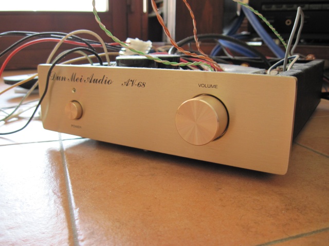

Teoricamente li c'è tesione alternata, ma l'impedenza su frequenze audio dovrebbe far cadere ben poco sul condensatore e i condensatori polarizzati possono funzionare anche per piccole escursioni negative di pochissimi volt, non ricordo esattamente quanto, se non addirittura solo 1 o 2V. Visto che non c'è questa grossa differenza di prezzo, io ci ho messo dei bipolari,anche perchè, in caso di corto verso il negativo di un finale, i polarizzati potrebbero fare il botto.
Non ho montato dei Nichicon ES muse, che non ho trovato, ma l'unico tipo che aveva RS, non ricordo manco cosa siano.
L'ipotesi era di poterli eliminare del tutto, cortocircuitandoli non ho sentito grosse differenze e per ora li ho lasciati in attesa di test futuri sull'offset.
Resta valido il fatto che con due polarizzati in controfase fai un bipolare.
I Nichicon, a detta di molti, hanno un buon rapporto qualità/prezzo.
Sinceramente i Black Gate (più o meno high grade e, volendo strafare, in configurazione Super e-cap), a parte il prezzo impossibile, non mi fiderei neanche a comprarli , considerando i canali di vendita in cui si scovano, ritengo che se uno deve falsificare qualcosa è più probabile che falsifichi la Gioconda piuttosto che un Fragolari
Tornando ai polarizzati per la PSU, gli FW non arrivano a grossi valori di capacità, e dovresti usarne svariati, il che non sarebbe neanche male ma alla fine ti costa di più.
Gli Elna for audio, i LAO Tonerex o gli LPO costano relativamente anche quelli uno sproposito e non si trovano facilmente nei gradi rivenditori.
Per i Silmic, Starget e Cerafine, oltre al costo, vale il discorso sui Nichicon FW,FG,ecc. o i Panasonic FC,FM, hanno in genere capacità minori e sono più adatti per una PSU per pre.
Prezzi esosi anche per i Philips BC, e non parliamo degli Epcos Sikorel (Siemens sembra non li produca più).
Restando in campo Nichicon, per capacita più grandi indicano i KG (o i KS più compatti) per alimentazione di dipositivi audio, e ne esitono di tre tipi. I più audiograde sembrerebbero i KG Super Trough, con piedini dorati ecc...
I KG non sono a stock ne da RS ne da Digikey, se non ricordo male li ha Mouser ( e anche gli ES muse) ma mi sembra che non vende a privati.
Ho qui 4 KG standard taiwanesi, presi da un venditore che ha le stesse cose di quello che hai citato tu, anzi è una PSU completa in kit ma non mi enta nel case, ma ci si può fidare?...bohhh. Ne ho montati due sulla PSU millefori del GC, in parallelo a degli FC da 2700uF, ma non mi si chiude il case, so troppo alti:
![Elettrolitici sul segnale - Pagina 5 Img_0012](https://i.servimg.com/u/f67/13/27/32/62/img_0012.jpg)
Dovro ordinare dei Panasonic TS-HA, di tipo più compatto, poichè i C&D ordinati da RS non me li hanno più consegnati e, finchè non cambiano corriere, non ci ordino più nulla, stessa cosa per i relay del selettore ingressi.
