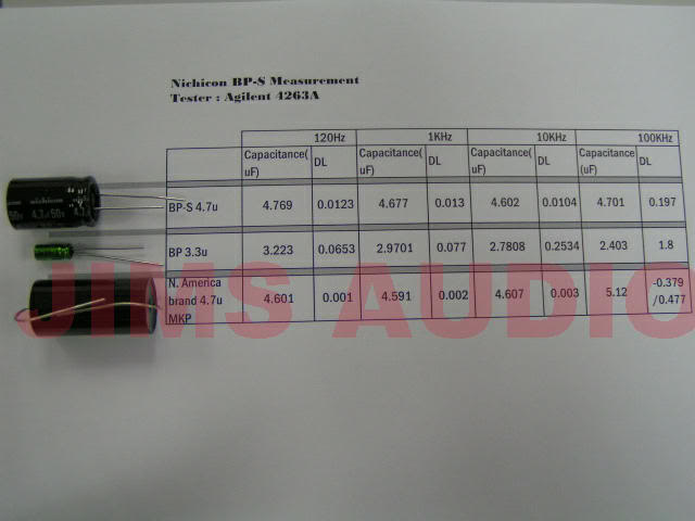

Così ho guardato un po' in giro e ho trovato questo (riferito a dei Nichicon elettrolitici non polari):
"We have received extremely good feedback from users for using in coupling and decoupling application. For coupling application, many users have tried using two BP-S in a super-E-cap configuration (based on Black Gate white paper) to give superb performance. In our own test, the tangent loss of BP-S capacitors is uncommonly low compare to other class of audio electrolytic capacitors at 20KHz. This can explain the excellent HF performance of BP-S. All users feedback the HF performance is open and very natural. Technically this is a reflection of low distortion.
We recently tested the performance of Nichicon BP-S, BP and a famous brand MKP polypropylene film capacitors. The MKP capacitor excels in the mid range as expected but beyond 10KHz the BP-S performs FAR BETTER than the MKP. Obviously the intrinsic structure of MKP leads to early resonance while BP-S does not suffer from the bulky conventional film capacitors' large parasitic inductance".
Commenti?
Commenti?

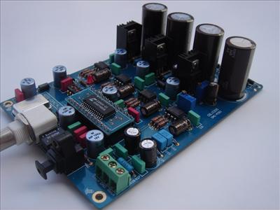

Il mio 4*1543 ad esempio monta in uscita un elettrolitico non polarizzato da ben 22uF. Mi riprometto la sostituzione con qualcosa di meglio (magari dei carta/olio o dei petp come credo sia utile fare anche per il bypass ).....ma di che valore?
Giovanni.
e a che servono 22uF li? Sarei curioso di vedere se l'hanno davvero calcolato quel valore, o ce l'avevano sottomano disponibile...
piero7- Membro classe oro
Re: Elettrolitici sul segnale
Giovanni.
Non saprei....quindi diciamo che un paio di petp da 2,2uF in parallelo bypassati da un altro petp da 0,1uF potrebbero esser sufficenti?
Giovanni

se è lo stadio di uscita del dac che penso io 3,3uF era il valore suo...
piero7 ha scritto:se è lo stadio di uscita del dac che penso io 3,3uF era il valore suo...
Il dac è quello che ho indicato nel post del minidac 1543*4....
A 3 o 4 uF ci arrivo nche con dei carta olio...quali pensi siano più indicati? E il parallelo di 2 cond di pari valore ma diverso tipo (tipo un petp e un cartaolio) e sconsigliabile?

No scoppia niente mettici quello che hai...

Per scoppiare certo non scoppiano ...era solo per non finire con il peggiorare qualcosa che per quello che mi riguarda funziona già egregiamente. Cmq appena ho un po di tempo provo con un cartaolio da 1uF in parallelo a un petp da 2,2....se mi dici che 3,2uF sn sufficenti a non perdersi niente sui bassi.
Grazie per i preziosi consigli.
