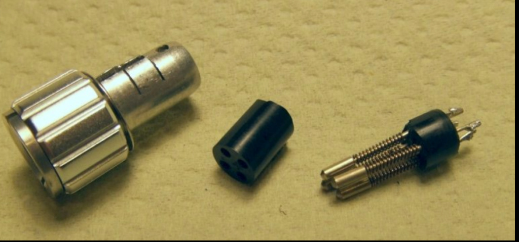

Conoscendomi se dovessi decidermi di montarlo come secondo  non lascerei mai un simile acrocchio retrattile !!
passerei diretto ma avrei di contro uno shell semi rimovibile ,certo le clip non gradiranno molto ma dipende l'uso che se ne vuole fare .....
Quale cavo per ricablare braccio Sme 3009 - Pagina 2 Scree624
https://www.lencoheaven.net/forum/index.php?topic=22240.0
