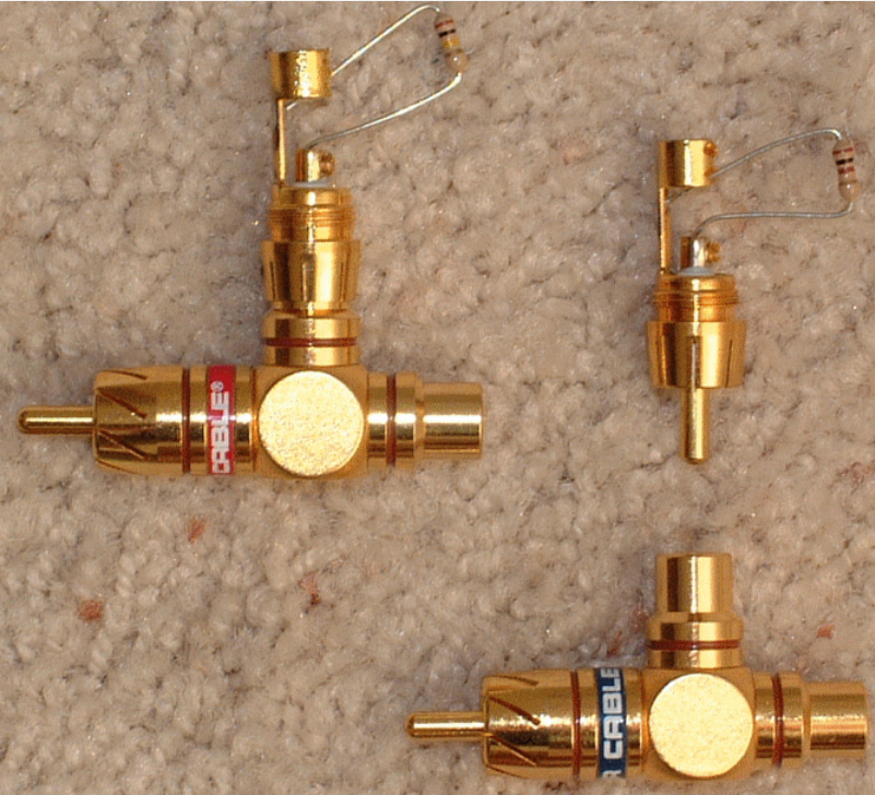

Messaggio Da dinamanu Gio 12 Ott 2023 - 9:29
Rafy ha scritto:
dinamanu ha scritto:
Rafy ha scritto:
No, peggiora.
in che modo peggiora ?
non e' detto che escludano i 220pf nel Mc ,se gli alti non si sono abbassati e' sicuro
Il suono è “impastato”
Ottimo sei passato dal troppo al troppo poco   Very Happy , ora dovresti metterci 50-100pf in parallello !
->su 47k se ci confemi che son spariti gli alti .....??
Buono il suggerimento di TRIP. sul rotel  , che modello e' ? ho visto il 14 e neanche riportano i pf ??!!
che suoni peggio e' sicuro ma ci/ti serve per capire se il difetto scompare e se avesse i 100pf l'equilibrio corretto su cui basare le tue scelte
per metterli sti benedetti 100pf ti basterebbero questi sdoppiatori, in foto ci sono resistenze ma vanno messi allo stesso modo, anche se il tuo di problema fosse diverso tanto vale sistemare tutto bene
Quale cavo per ricablare braccio Sme 3009 - Pagina 3 Screen40
Ps per prova potresti saldarli direttamente negli rca del phono alliinterno se non fosse in garanzia  o sul gira volendo

Messaggio Da Rafy Gio 12 Ott 2023 - 10:34
Ussignur, non ho capito una parola! Sono una femenuta io, non ci capisco nulla di ste cose da maschi😂
….come faccio a sdoppiare, cioè dovrei usare un doppio cavo? Non capisco.
…il mio è un Rotel A12…ma forse la prox sett se tutto va a buon fine lo cambio con un Domaudio.

Ho cercato di informarmi un po’ meglio su sti benedetti 220 pf, se ho capito bene son loro che mi fa percepire gli alti ancora più alti, ed è per questo che sento la voce non definita come se avesse un’eco. Per suono sfocato io intendo proprio questo, voce non nitida come se avesse uno strascico, inoltre certi dischi più ritmati li sento fastidiosi prioprio sugli alti che percepisco quasi striduli.
Quindi l’unica cosa da fare x abbassare i pf è accorciare il cavo, che onestamente non so se mi sento di fare.
Dico un’etesia, esiste un aggeggio da collegare tra rca e uscita prephono che possa agire abbassando i pf?

Messaggio Da dinamanu Ven 13 Ott 2023 - 12:28
il problema del caricamento lo risolvi a pie pari con le Mc non le MM.
con qualcosa di simile ... @Quaiozi!
certo che AT+Gold+Rotel fanno a gara su chi suona piu chiaro ,lo sbilanciamento verso il fastidioso e' comprensibile ,che diffusori hai ?
