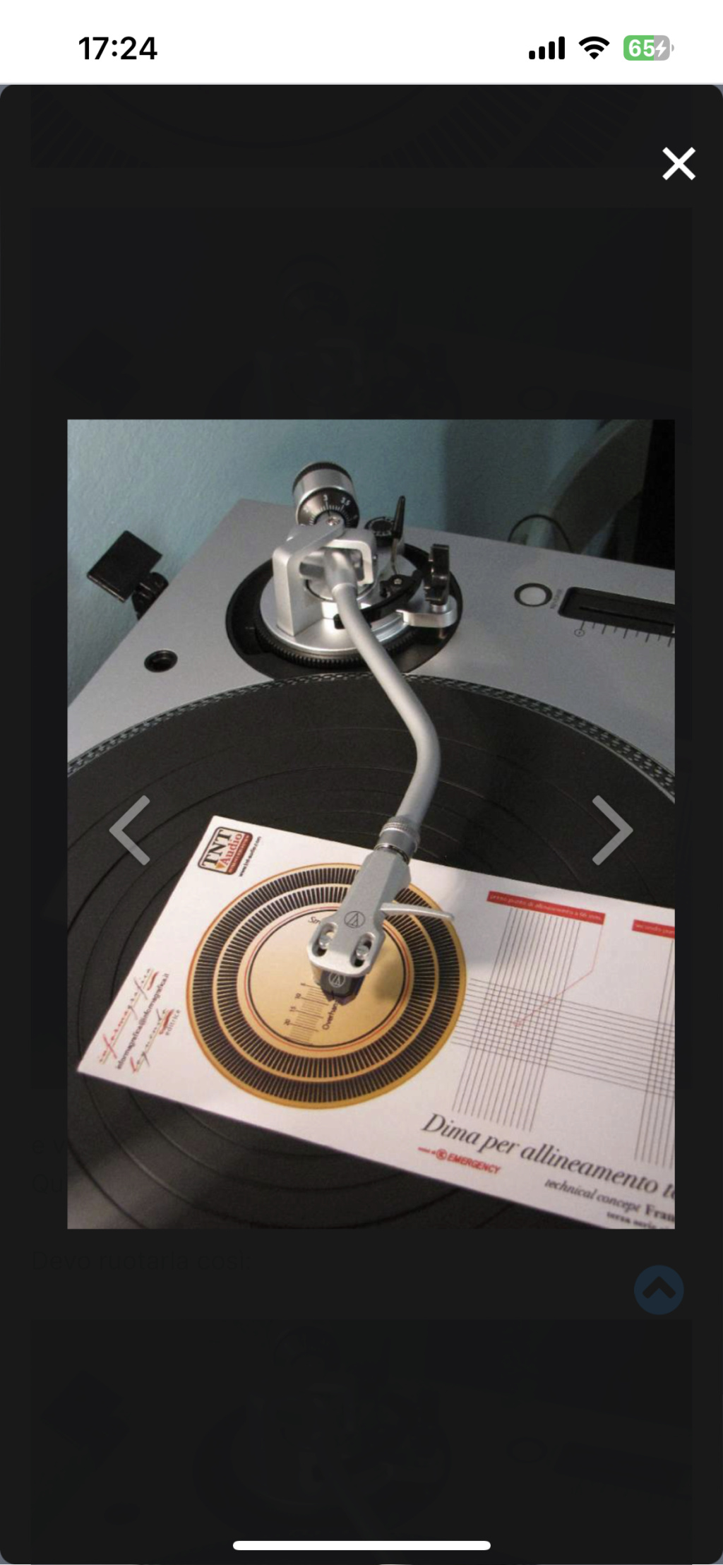

Messaggio Da Rafy Sab 14 Ott 2023 - 17:32
@dinamanu
No, ho usato queste. Non ho l’originale. Poi ho chiesto ad un tecnico di controllare ma non ha usato dime.
Quale cavo per ricablare braccio Sme 3009 - Pagina 4 Img_6713

Messaggio Da Rafy Sab 14 Ott 2023 - 17:38
…cmq secondo la dima della prima foto, l’overhang non è corretto, è maggiore, non ricordo di quanto.
Ho pensato che sia xché la mia shell è più lunga dell’originale e di conseguenza anche la lunghezza totale del braccio, quindi dovrei arretrare la puntina, fino a raggiungere la lunghezza stabilità da Sme. Ma non mi son ancora avventurata nell’operazione.

Messaggio Da Rafy Sab 14 Ott 2023 - 17:39
…non so se il mio ragionamento sia corretto.

Messaggio Da dinamanu Sab 14 Ott 2023 - 17:53
Rafy ha scritto: quindi dovrei arretrare la puntina, fino a raggiungere la lunghezza stabilità da Sme. Ma non mi son ancora avventurata nell’operazione.
D E V I
di allineamente ce ne sono due minimo ......quale usa lo sme ?

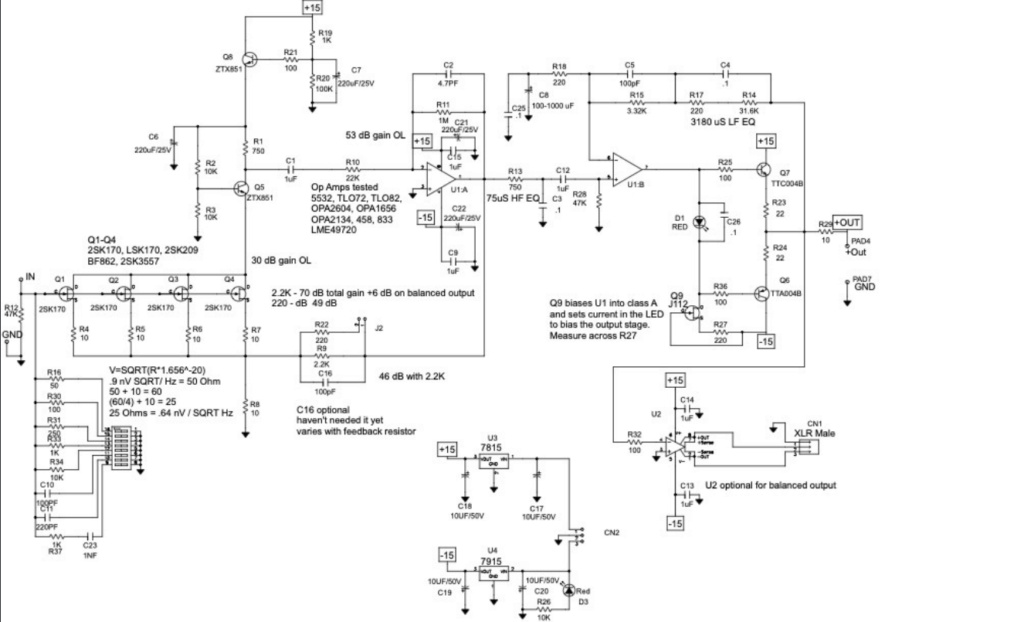

appena scoperto che il Rega Mc da 360€ monta jfet discreti che sono i migliori vedi nel Pass e nel mio di fono ....The Fono MC uses the Linear Systems low noise LSK389 FET in an all discrete input stage where low noise and linearit ,solo nello stadio di ingresso ma ci si accontenta ...
Rega Mc + Hana EL piu o meno il prezzo del Gold Very Happy
bel sistemino .....
qualcuno vuole farsi un bel diy di Pass il Pearl3 ?? probabile kit in arrivo
D E V I
Eccolo, uno dei 3
Quale cavo per ricablare braccio Sme 3009 - Pagina 4 Img_6715

dinamanu ha scritto:appena scoperto che il Rega Mc da 360€ monta jfet discreti che sono i migliori vedi nel Pass e nel mio di fono ....The Fono MC uses the Linear Systems low noise LSK389 FET in an all discrete input stage where low noise and linearit ,solo nello stadio di ingresso ma ci si accontenta ...
bel sistemino .....
Quale cavo per ricablare braccio Sme 3009 - Pagina 4 Scree639
Quale cavo per ricablare braccio Sme 3009 - Pagina 4 Pearl310
Bel quadro astratto…è quel che posso capire io guardando😂🤦‍�

http://www.analogue-classics.com/html/sme_3009___3012.html
Data d'iscrizione : 04.12.15
Numero di messaggi : 5533
Provincia : NoFlacx
Impianto : ClasseA
Quale cavo per ricablare braccio Sme 3009 - Pagina 4 Empty Re: Quale cavo per ricablare braccio Sme 3009
Messaggio Da dinamanu Dom 15 Ott 2023 - 10:16
https://www.vinylengine.com/tonearm_alignment_calculator_pro.php
https://www.vinylengine.com/tonearm_database.php?make=any&mdl=3009&sort=2&ascdesc=ASC&search=search&eflo=&efhi=&mdlo=&mdhi=&ohlo=&ohhi=&amlo=&amhi=&cw=
Basically SME used two different alignments with the 3009 Improved arm depending on the exact production dates.
Earlier was Stevenson later production was Baerwald. Details in the thread.
https://www.vinylengine.com/turntable_forum/viewtopic.php?p=202398&sid=c29df7e106b58b7995b491190943c130
quindi allineii x Baerw.
