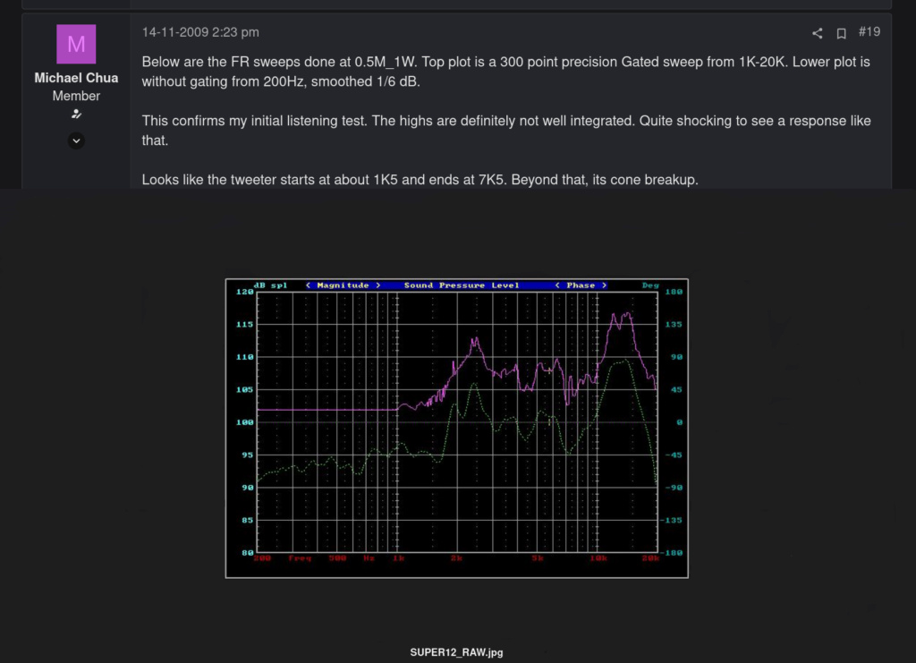

non ho idea del motivo che ti faccia presumere che il tuo fr cinese economico con una risposta orribile sia migliore di questo diffusore,
seriamente la risposta in frequenza e' una delle peggiori che abbia mai visto
DYNAVOICE DF6 - Pagina 2 Screen31

dinamanu ha scritto:sore,
Certo che a misure la risposta in frequenza a mezzo metro su un FR da 12 pollici bisogna essere intellettualmente onestissimi.
Perdona la curiosità, ma sei scemo?

Bla bla bla, perché non metti il link al thread originale invece di copiare qui qualche immagine?
Che c'è scritto più avanti in quel thread, eh?

sono sceen dei qui in questo forum  del  2017.... nessun gomblotto Very Happy
fatti una domanda a che frequenza comincia il beaming  di un 8 - 10 - 12" ?? già solo questo ti chiarirebbe le idee su come funziona un fr ,size matters !!
Questo è il thread:
https://www.diyaudio.com/community/threads/audio-nirvana-super-12-cast-frame-measured-t-s.154897/
E tra le tante cose scritte c'è anche:
Once the mids and highs are tamed, the Super 12 sounds quite nice. It is not perfect but for the price and a bit of extra for the EQ components, it hard to beat. And it looks sexy too.
One aspect I like is the transparency which is very difficult to get in speakers with passive crossovers. I believe it is this transparency that attributes to its' "life-like" qualities. Enjoy.
E c'è anche chi le ha apprezzate di più senza componentistica per equalizzare la risposta. Anche perché, incredibile ma vero, uno i diffusori li ascolta nel suo punto di ascolto e posizionati come più gradisce, e non mi risulta che ci siano tanti sadomaso che godono ascoltando alti e medi trapananti.
