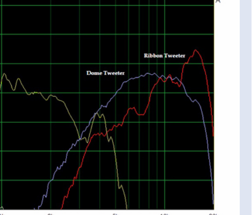

ne hai parecchio da giocare ...
DYNAVOICE DF6 Screen29
Data d'iscrizione : 04.12.15
Numero di messaggi : 5537
Provincia : NoFlacx
Impianto : ClasseA
DYNAVOICE DF6 Empty Re: DYNAVOICE DF6
Messaggio Da dinamanu Gio 6 Apr 2023 - 16:53
dinamanu ha scritto:
GIOVANNILAROCCA2@VIRGILIO ha scritto:Buonasera a tutti posseggo le dynavoice DF6 Leggevo delle modifiche al crossover da parte di GHIRO,qualcuno sa indicarmi cosa devo comprare per migliorare le medie frequenze, GHIRO parlava del cambio dei condensatori comprando gli MKP.Aspetto delle risposte per come agire per far suonare al meglio queste dynavoice GRAZIE ANTICIPATAMENTE.
DYNAVOICE DF6 Screen11
Provincia : NoFlacx
Impianto : ClasseA
Messaggio Da dinamanu Gio 6 Apr 2023 - 16:58
[/quote]DYNAVOICE DF6 Screen12
queste sono della 8 ma medio e tw +tw sono identici
quelle restenze sono da buttare come anche i due consensatori sui tw ,come anche i dipolari
la parte medio alta la sistemi con poco
Provincia : NoFlacx
Impianto : ClasseA
Messaggio Da dinamanu Gio 6 Apr 2023 - 18:40
dinamanu ha scritto:DYNAVOICE DF6 Screen11
 [/quote]
per prima cosa disconnetti il super tw  e visto che hai parecchi connettori tiri fuori il filtro mid/tw rimontando la vaschetta o fai una flangia  in legno ,tanto suona meglio se lo tieni fuori e ci lavori bene,
poi regoli   il livello del tw basso  lo attenui un po' e qui puoi giocare parecchio con la qualita dei condensatori e delle resistenze ed il livello di emmissione per ottenere un giusto  equilibro con i medi poi inserisci il supertw ed anche qui lo attenui e regoli a piacimento visto sono entrambi dei semplici 6db e' un lavoretto facile
il tipo di componenti dipende dal risultato che cerchi ,personalmente punto al dettaglio senza affaticamento
fai anche il biwire cosi disaccoppi il backemf dei woofer ,al Comet il supra costa 3.50 ...niente scuse
Scrivimi pure in pvt ......

Messaggio Da dinamanu Gio 6 Apr 2023 - 19:52
GIOVANNILAROCCA2@VIRGILIO ha scritto:Possiedi anche tu queste torri?
Grazie molte, i bassi sono decenti mentre le medie frequenze e le alte frequenze pur montando 2 tw a cupola e a nastro sembra ci sia sempre un velo al parlato.Queste torri fanno parte del mio sistema home cinema 7.2.2.
MI devi aprire la vaschetta e  fotografare bene lo stampato fronte e retro dei mid/tw,piu il giro che fanno i fili del tringolo resistenze  e dove vanno a finire  dai due tw , dalle foto che ti ho messo si vede che c'e' una terza resistenza nello stampato ......(quelle foto sono della df8)
l'ideale che tu possa regolare i due tw separatamente a piacimento , quindi se ho capito bene dobbiamo massimizzare la trasparenza .....ok

Messaggio Da dinamanu Ven 7 Apr 2023 - 10:15
Su questo son d'accorso , in parte ,perche le tolleranze/ sono ottime da parecchi anni ed e' per la qualita  non per le tolleranze che si cerca di migliolarlo, x  questo che si chiede al tizio in che direzione voglia andare  si fa' un passo alla volta cercando varie soluzioni intelligenti ...
Ma le tolleranze degli elettrolitici "buoni" nuovi di oggi siamo sul 10%, quindi per te un elettrolitico dopo tanti anni rimarrà sempre entro quella tolleranza, stai dicendo che gli elettrolitici non soffrono dei soliti problemi...sempre poi che non è un componente di 15-20-30 anni fa al 15% o 20% di tolleranza...sarebbe interessante misurarli questi delle DF6 che dici nelle foto sono da buttare, magari metti a disposizione il tuo ponte RLC per il forumer e vai a misurarli...
Se li misuri e sono ancora in tolleranza perchè buttarli? A maggior ragione se sono nella cella p-basso che neanche sono sul passaggio del segnale, non apporterebbe nessun giovamento...neanche volendo immaginarselo per forza..sempre poi che il forumer voglia cambiarli anche sapendo che è inutile
Ripeto per i forumer che cercano consigli...fate attenzione alle cose facili e scontate
quelli sono il filtro della gamma media dl mw  ,hai presente il velo  di cui sopra?  vanno cambiati con condensatori  buoni migliori e probabilmente anche bypassati
tutti 4 bipolari costano 10€ Very Happy   i forumer non devono certo prestare attenzione alle tue "fisse"
ti ripeto smettila con la storia della tolleranza perche non esiste  ,poi tu stavi parlando della tolleranza di produzione al 20% ricordi ?? magari li comprano già selezionati in tolleranza stetta mica sono cinesi...
 che non c'enta nulla con un condensatore difettoso perche vintage di 40 fa'
sta diventando penosa sta' storia...vedi tu

Messaggio Da dinamanu Ven 7 Apr 2023 - 10:58
Quel medio dovrebbe avere un 33u in serie ,volendo togliere un altro velo costerebbe in polipropilene la folle Very Happy cifra di 13€ l'uno Very Happy
nei miei diffusori anche da 100u Cool
