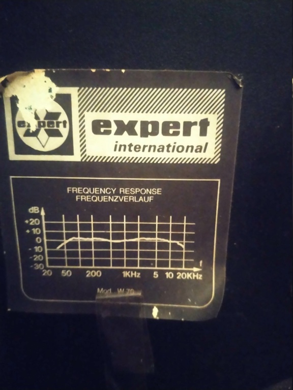

le vecchie casse non sono philips ma...expert, credo. Non sono riuscito a individuare pero' nomi sugli speaker. Non credo siano cosa particolarmente pregiata.
Appena riesco magari postero' delle foto che possano aiutare

confermo che le casse sono expert, non sono presenti indicazioni sugli speaker. Foto al momento mi mancano ancora. Il progetto di recuperarli comunque potra' al limite procedere in parallelo, credo la soluzione migliore per le mie esigenze siano due diffusori da libreria.

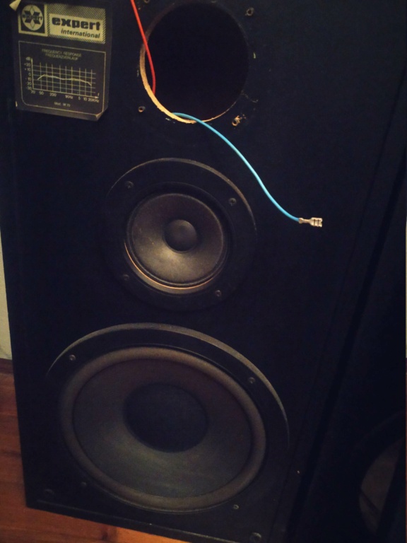

Posto intanto le foto delle Expert, ho rimosso i tweeter e un sub. I primi non andavano e il secondo gracchiava.
I restanti sembrano funzionare normalmente

Prima di cestinare i Tweeterryp ha scritto:... ho rimosso i tweeter e un sub.
li misurerei per verificare che siano veramente loro bruciati, e non il filtro cross-over:
lo si può con un tester su Ohm nella portata più bassa,
oppure contattando il Jack di una cuffia ai fili per i Tweeter,
se il suono c'è sono i Tweeter a essere bruciati.
Woofer:
spesso succede che la membrana, sotto al proprio peso, si adagi verso il basso,
basta mezzo millimetro e la bobina raschia,
puoi provare a rimontarlo sottosopra (come indico con le frecce rosse)
o comunque a orientarlo per vedere se il difetto sparisce.
Se così è invertirei anche il Woofer ancora buono.
Se però la sospensione elastica, quella che io ho marcato in giallo, è deteriorata,
il Woofer non è recuperabile.
Se il Woofer riparte sano potresti comprare due qualunque Tweeter economici
e avresti casse probabilmente migliori di molte nuove economiche a due vie,
se invece il Woofer non è recuperabile non conviene ripararle.
L'amplificatore Philips per stadio finale usa due buoni moduli giapponesi,
sicuramente su 4 Ohm ci può lavorare.

Niente da fare il sub non riesco a trovarlo e neanche i due tweeter, credo di averli buttati dopo il test mesi fa..
Sono riuscito a recuperare due tweeter da auto che come misure potrebbero stare nell' alloggiamento, e un mid credo, che però non penso possa tornarmi utile.
Posto le foto dei due tweeter, dai quali dovrei staccare i fili collegati e attaccare i connettori direttamente ai fili delle casse, credo. Giusto o non vanno bene e sto sbagliando tutto?
Ho anche il sub passivo Onkyo delle casse home theater, teoricamente all interno dovrebbe avere un sub se riesco a recuperarlo. Potrebbe valere la pena e avere senso?

Certo che vale la pena provare!
Forse ne verrà fuori una coppia di casse un po' ... "casual"
ma il divertimento e la soddisfazione di averle fatte rifunzionare
senza neppur aver speso nulla ci sarà
il tweeter va collegato direttamente ai suoi terminali,
anche il condensatore cerchiato in giallo va tolto, il filtro sta già dentro la cassa,
il filo positivo va saldato sul terminale cerchiato in rosso,
è probabile che dovrà essere un po' attenuato, basteranno due resistori in serie
Se il cono del sub va pari pari nel foro sicuramente ce lo proverei,
non sappiamo né la sua efficienza né la sua impedenza,
forse ci saranno un po' più bassi a sinistra che a destra ... ce ne faremo una ragione ...
PS: la fase dei woofer è importante,
se vicino ai terminali c'è un segno rosso o un + è il positivo,
se non c'è nulla basta una pila da 1,5 volt per scoprirla

scusami ma temo si vada un po' oltre le mie competenze.
Ho lo stagnatore e credo di potermela cavare ma non ho proprio la mano allenata per saldare. Non sarebbe possibile togliere tutto, lasciare i due terminali che escono dai tweeter e infilarci i terminali delle casse? A me sembrano a spada, e quelli femmina delle casse dovrebbero andare bene e infilarsi se non ho visto male le misure.
se guardi nella prima foto che ho postato ho anche la fortuna che ci sono i valori del sub passivo skw330, me ne sono accorto ora, quindi quelli li abbiamo per capire se il discorso puo' stare in piedi.
Controllero' i terminali, non ho ben chiaro come usare la pila eventualmente, se attrae e' negativo e se respinge e' positivo?

niente da fare, il woofer che ho e' troppo piccolo per l'alloggiamento delle casse e non riesco a farlo stare.
A questo punto o compro gli speaker o direttamente delle nuove casse

è meglio comprare nuove casseryp ha scritto:... A questo punto o compro gli speaker o direttamente delle nuove casse
la riparazione delle vecchie era divertente e proficua solo se a costo zero o quasi,
non sarebbe difficile farle funzionare bene,
ma occorre essere capaci in elettronica e acustica, altrimenti, dopo aver speso,
è più probabile la delusione

guarda, io gli speaker li so sostituire, si tratta di attaccare i connettori faston e rimontare alla fine.
Avrei trovato anche i componenti in un sito online con una spesa di circa 35 euro spediti. Per quanto riguarda cavi e resto credo siano in ordin. Poi
che quello che io vado a comprare sia adatto per farle suonare bene non lo so, come possibile servano altre competenze che al momento non ho

Servono gli stessi altoparlanti non solo compatibili, poi per suonare suoneranno, come non lo so, bene dubito.

Altoparlanti che non so cosa sono perché non hanno nessuna indicazione. C'è forse una sigla di modello sull adesivo della Expert ma vai a sapere te, una ricerca in rete non mi ha portato a niente.
