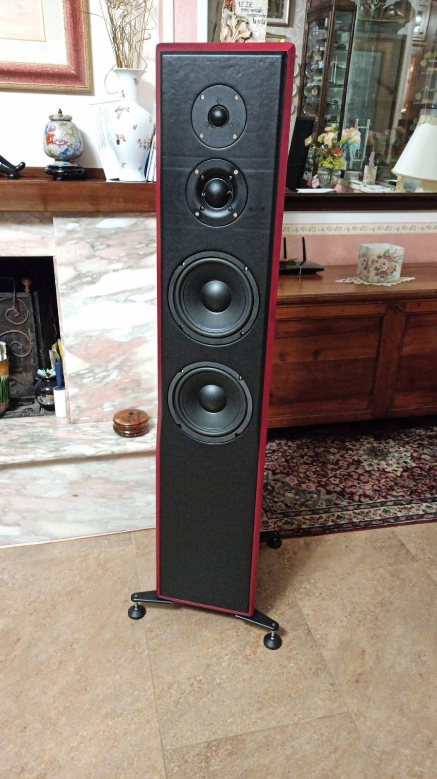

questi aumentano l'isolamento.
Vedi ad esempio i prodotti isoacustic piani in legno da 45 o 75 mm costruiti con pannelli a fibre incrociate, che appoggiano
su dei piedini di dimensioni considerevoli, mentre una lastra di marmo o di granito da 20 o 22 mm ha una densità molto più
elevata, e se ci mettete le semisfere in gomma da 18 mm di diamtro e spesse 10 mm che ho citato sopra provvedono a tagliare
molto meglio le vibrazioni generate al mobile dai diffusori.
Guadate bene la foto dei piedini dei miei diffusori, non hanno le punte coniche ma dei piedi da 50 mm in plastica con dei coni
appuntiti che toccano il pavimento ma dentro al piedino dove alloggia la barra filettata dotata di sfera, cè una pastiglia
di gomma in sobothane che taglia le vibrazioni del diffusore dal peso di 57 kg cadauno dal pavimento.
In più il pannello frontale e posteriore sono in multistrato di bettulla da 12 + 12 mm incollati con colla eposidica, rivestiti
in vera pelle da 1,5 mm e incollati alla cassa di legno massello di ciliegio da 27 mm di spessore con uno strato di colla da 2 mm
di spessore ( collante per vetri per autovetture ) che mantengono fluttuanti il pannello degli altoparlani e quello di chiusura posteriore, praticamente la struttura perimetrale non vibra in nessuna maniera........mettendo il volume al massimo 147 watt rms.
![Ripiano antivibrazioni per giradischi Img-2061](https://i.servimg.com/u/f76/20/17/76/12/img-2061.jpg)
Lo fanno perchè la densità elevata taglia molto più le vibrazioni trasmesse, se poi ci metti dei piedini in gomma

@Nico 61 complimenti per i diffusori, siccome sono molto curioso a riguardo, non è che hai delle foto dei tlpiedini (o un nome comerciale per vedere come sono fatti). Grazie

@Nico 61 bei diffusori, io sotto i miei ho messo dei piedini conici antivibrazioni professionali, 10€ per 6 pezzi da un grossista, ho fatto una tavoletta in MDF con gli stessi piedini per il subwoofer, li consiglio vivamente per qualsiasi uso, zero vibrazioni verso il pavimento.
