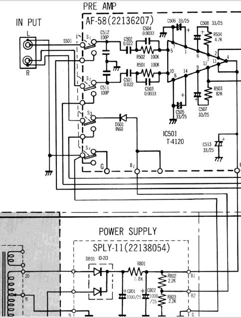

Fai attenzione,megalo82 ha scritto:... martedì mi arriverà la puntina magnetica e vediamo la differenza ...
non sono certo che si possa usare il preamplificatore interno con una MM
1) il preamplificatore interno non sarà probabilmente adatto a una MM,
ma in qualche modo funzionerà senza danneggiarsi, e non sarebbe questo il problema
2) alla puntina a condensatore occorre una CC di polarizzazione per funzionare,
questa CC viene inserita in uno dei 4 fili di collegamento (probabilmente al posto di una massa)
e alla MM è vietato far arrivare correnti di polarizzazione
Nei microfoni si ha la compatibilità tra condensatore e magnetici
perché i circuiti sono bilanciati e la polarizzazione viene inserita senza differenza di potenziale
tra i poli fase e controfase,
ma una puntina non è circuitata bilanciata (occorrerebbero 5 fili, non 4)
e quindi la compatibilità del preamplificatore viene persa.
Consiglio: evita di usare la MM col commutatore posto su condensatore.

Rimanevo perplesso sull'opportunità di dare al proprietario del giradischimegalo82 ha scritto:Si, nel retro ho 2 uscite e sul fronte un commutatore,
una volta che monto la puntina MM devo spostare l'uscita ed il commutatore![]()
l'opportunità della commutazione C/MM quando questa fosse pericolosa per la MM
(una fabbrica deve sempre prevenire un errore del cliente)
e ho cercato per curiosità lo schema elettrico, eccolo:
come presagivo vedo che tramite il diodo D501 una parte della tensione di alimentazione
(probabilmente attorno ai 7 Volt)
viene iniettata sul polo freddo del canale destro della puntina (cioè sul filo verde della puntina)
sarebbe distruttivo, ma guardando bene non è così,
dato che il polo caldo (filo rosso) della puntina termina solo su due minuscoli condensatori.
usare una MM commutata su condensatore non è regolare, ma non sarà pericoloso
(ma non lo fare!)
mentre usare una C commutata su MM semplicemente non suonerà
a complicare un po' le cose c'è anche che il giradischi usciva di fabbrica in 3 versioni,
con differenze proprio sul collegamento della testina,
il tuo dovrebbe essere il primo modo TE-TA (TC)

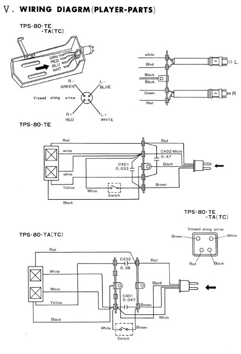

Non so se cambia, ma lo schema che hai trovato è del sr-80 mentre il mio è sr-870, pensavo fossero quasi uguali, invece dalle pochissime informazioni che ho trovato in rete sembra che possano differire tra loro. Purtroppo non sono riuscito a trovare documentazione del mio
megalo82- Novizio
- Data d'iscrizione : 28.12.22
Numero di messaggi : 15
Provincia : Sassari
Impianto : In fase di realizzazione
Numero di messaggi : 7449
Re: giradischi Toshiba SR-870
si, è questo.
