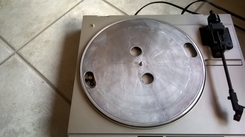

Re: Giradischi toshiba sr-b22 piatto che sfrega
Recepito! prima di pensionare il vecchietto proverò l'upgrade della testina!
Ora si presenta così:
Oggi sono riuscito giusto a togliere piatto e cinghia, a lavarla con acqua e sapone come mi è stato detto e a dare una pulita superficiale al tutto....
di seguito le foto senza piatto:
scusate la qualità delle foto ma avevo solo lo smartphone a disposizione...
l'olio dove dovrei metterlo? devo togliere anche il fondo e smontare altro?
Grazie per il tempo e le informazioni che mi vengono dedicati!
è anche ben tenuto, io lo terrei!
ripetendo che non l'ho mai smontato,
perché quella rondella in gomma senza una vite?
Prova ad indagare,
è ragionevole che una vite ci sia, si opporrebbe alla torsione,
che la trazione della cinghia gli impone,
guarda com'è sotto, e se una vite è ragionevole che potrebbe starci,
metticela! Trovandone una uguale.
E' questo l'alberino da lubrificare:
dovresti riuscire ad estrarlo, ripulirlo, lui e il foro con stoffa e alcool,
e rilubrificare il tutto con olio motore da automobile.
Per estrarlo a volte c'è sotto una vite trasversale, a volte altro,
ma non è mai difficile.
Anche il motore andrebbe lubrificato con una goccia d'olio,
sopra è facile (sotto la puleggia di ottone)
sotto non so, non l'ho mai visto.
Prova ad indagare,

Per lubrificare il motore, da dentro è così:
Per l'olio, non saprei dove recuperare dell'olio motore 15/40, però ho in giro per casa dell'olio idraulico per i motori del cancello elettrico, per l'esattezza questo:
può andare bene lo stesso? se no ho ancora un flaconcino di olio per la macchinetta dei capelli, forse è meglio....
Per la testina/puntina pensavo di portare tutto il giradischi dove ho preso il project e chiedere al titolare cosa posso fare, e magari fargli dare una controllata generale, x vedere se ho fatto le cose bene....

Credo che l'olio per i motori e gli ingranaggi dei cancelli
vada benissimo,
trovare il 15/40 per motori è facile,
basta chiedere ad un distributor di benzina una o due latte vuote d'olio,
quelle che buttano via,
con la scusa di doverle usare come recipiente,
dentro di sicuro ci troverai ancora quella decina di gocce d'olio
sufficiente per qualunque giradischi.
Deve essere olio motore 10/40 o 15/40 o 20/40,
non deve errere olio per tresmissioni o cambio o freni.
Il motore è questo:
lo si potrebbe aprire, ma non farlo,
limitati a lubrificare con mezza goccia d'olio la bronzina di sopra
appena sotto la puleggia in ottone:
Dentro il tuo Toshiba è praticamente nuovo e non ha bisogno di nulla,
non credo che sia necessario farlo vedere al tuo negoziante.
La sostituzione della puntina, se vorrai farla,
sarà facilissima e senza alcun bisogno di regolazioni,
le T4P sono precalibrate in fabbrica e il montaggio è a innesto rapido senza viti.
Come ha detto Beppe, non avrai molta scelta, le T4P nuove sono ormai poche,
ma hai un'altra possibilità che il tuo braccio Toshiba offre,
ne riparleremo, procedi tranquillo.

Giradischi oliato, riassemblato e testato l'automatismo....dovrebbe funzionare tutto a dovere ora! Mille grazie per le preziosissime informazioni!
Quella della foto è la vecchia testina che ho smontato per montare la shure.....
La shure che ho comprato è la m92e
