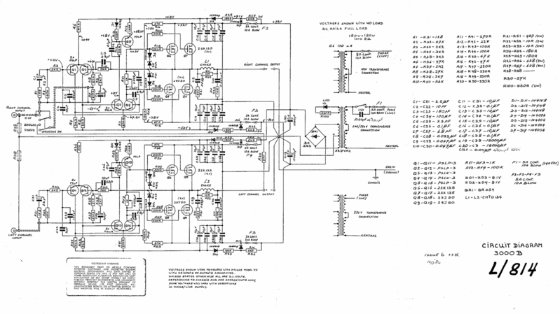

serve lo schema prima di tutto...
piero7- Membro classe oro
Re: Revisioniamo insieme il Perrò?
piero7 ha scritto:serve lo schema prima di tutto...
Ecchelo qua
[/quote]

Ps. matti un schema più grande e leggibile.

albamaiuscola ha scritto:florin ha scritto:
Potrebbe essere anche un problema di massa del cavo sinistro(saldatura).Io pulisco con benzina gli stampati e poi rifaccio le saldature.
Grazie Florin c'è un metodo particolare per rifarle oppure dissaldo, tolgo lo stagno vecchio, e risaldo?
Io non tolgo lo stagno vecchio,lo riscaldo usando anche un disossidante(colofonia),le saldature diventino perfette,solo dove c'è troppo poco stagno metto un po'.
florin- Membro classe argento
Numero di messaggi : 3236
Quindi, ricapitolando, pulita generale con uno straccio imbevuto di benzina, e semplice riscaldata di tutte le saldature (con "aggiustatina" dove occorre) giusto?
Quel disossidante come lo usi? È un prodotto liquido, spray, una pasta?
