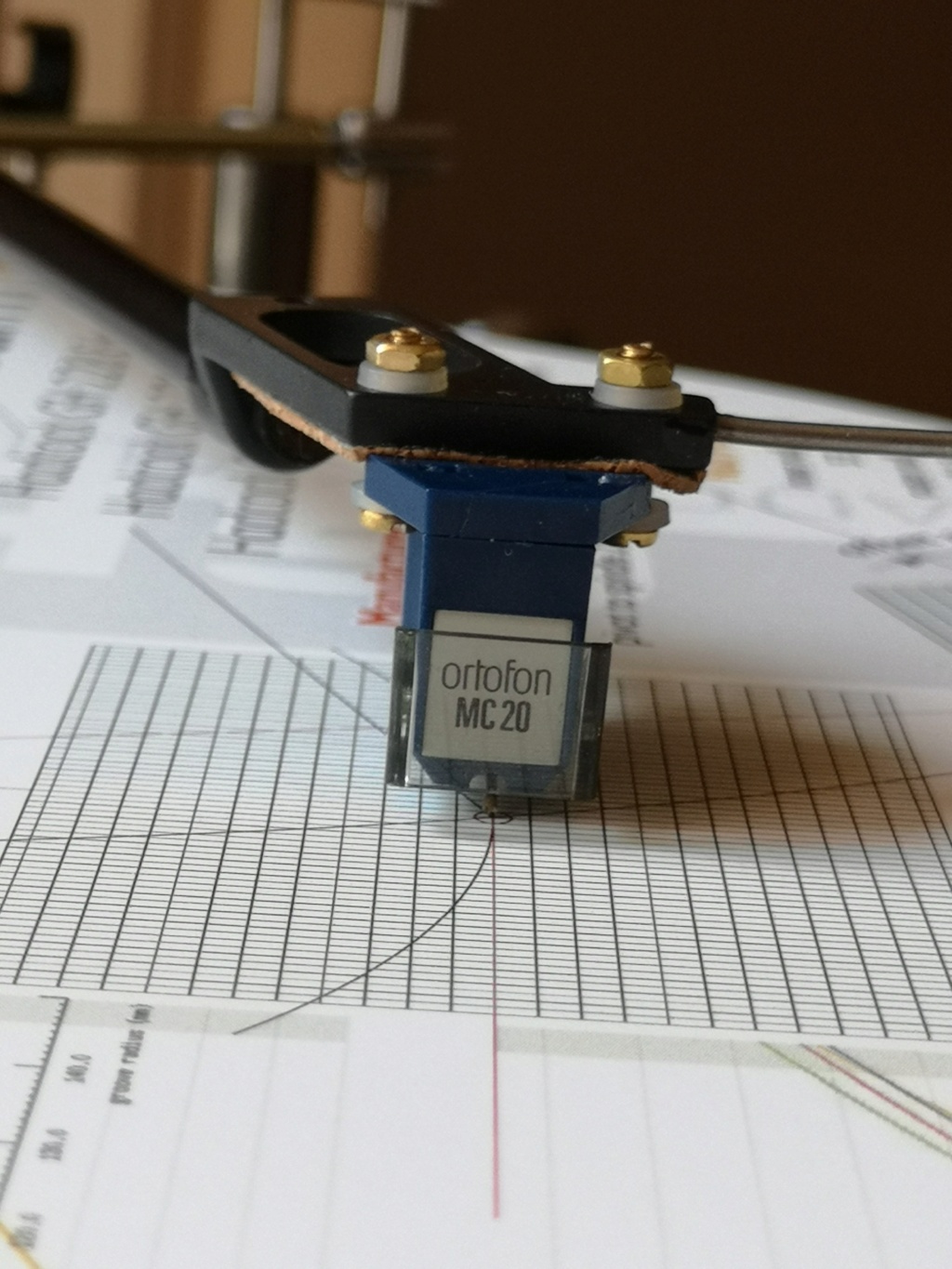

Ho messo il protractor sul piatto e sono andato a vedere dove si sarebbe appoggiata la puntina.
Premessa, su vinyl engine avevo trovata una dima per verificare la distanza dal perno del giradischi al perno del braccio, l'avevo stampata e utilizzata al momento di installare il braccio, per quanto riguarda la lunghezza del braccio però non avevo trovato nulla.
A quel punto mi armai di carta matita e forbici e mi costruii una dima per verificare che la lunghezza del braccio fosse effettivamente 9", con tutti i dubbi e le incertezze del caso anche perché trovai il braccio più lungo di quasi quattro mm e a quel punto il dubbio di esser io a sbagliare i calcoli mi venne.
Per questo motivo ordinai il protractor su ebay e oggi, cioè ieri, ho fatto un po' di verifiche.
Sempre che abbia seguita una procedura corretta, ho fatto alcune foto ma non sono molto nitide, parrebbe che il braccio segua perfettamente l'arco sul disco e nei null point la testina pare correttamente allineata.
Ti allego alcune foto.

Messaggio Da Quaiozi! Lun 19 Giu 2023 - 15:27
Mi pare perfetto Ok
È la foto un po' storta, o la Ortofon pende tra nord-est e sud-ovest?

La foto è decisamente inclinata, se a questo aggiungi anche una certa distorsione ottica dell'obiettivo .....
Seconda la bolla lo shell è perfettamente orizzontale.

Messaggio Da philball1959 Sab 1 Lug 2023 - 18:25
Quaiozi! ha scritto:
dinamanu ha scritto:forse vuole montarci un rocchetto
O fare la bilanciatura del contrappeso dell'hadcock Hehe
Acqua ...
Thorens TD 160 mk2 B arrivato ora. - Pagina 29 Img_2043
Attendo la reprimenda del guru. Goodbye
