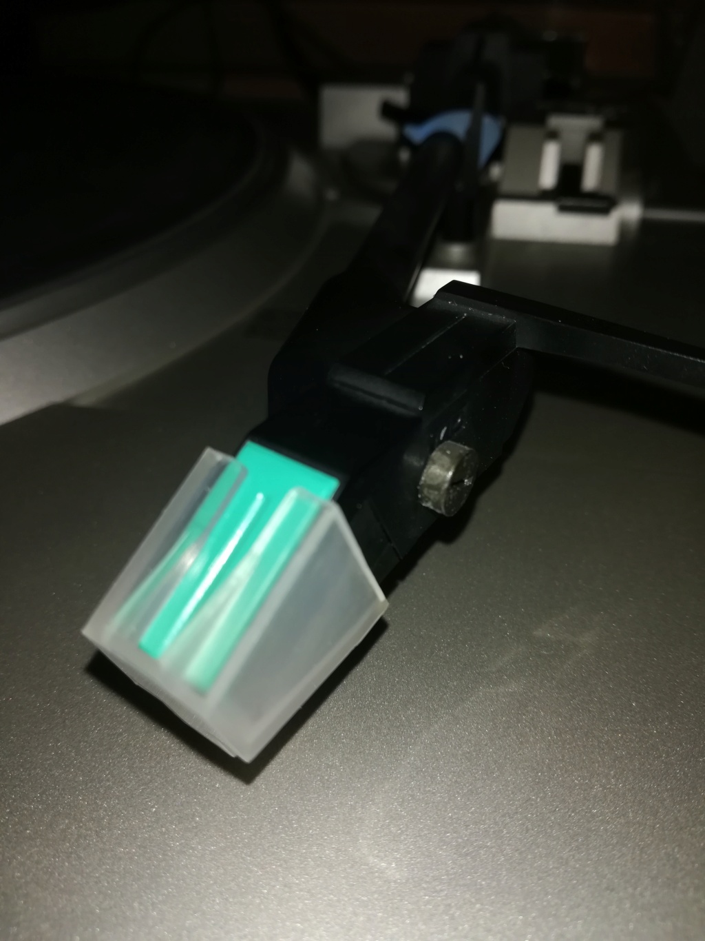

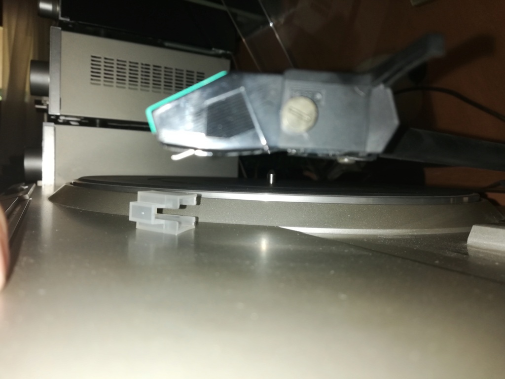

Salve. Ho un pioneer pl-450, ho preso da poco dei dischi del 70,king crimson e yes, ed essendo in ottime condizioni avevo paura che il mio giradischi un po' entry level con la sua puntina rovinasse i dischi, siccome ho sentito dire che le puntine non buone li rovinano. Se qualcuno sa consigliarmi sarebbe apprezzato, Grazie!

Considerazioni:
-tutte le puntine rovinano i dischi, anche le migliori
-il degrado è direttamente proporzionale, in ordine di importanza: stato di usura dello stilo, scorretto montaggio della testina (il non rispetto di tutti i parametri), geometria del diamante.
Mi sembra di vedere che il braccio accetta solo testine con attacco T4P, la scelta è limitata, metti una AT85EP, non è il massimo, ma è una scelta quasi obbligata dal tipo di attacco, e cmq suonerà molto meglio di quella che hai montata ora, che vista l'età sarà ben frusta.
Quando puoi, prendi un gira più serio con la conchiglia con attacco SME,allora ci potrai attaccare tutte le testine esistenti da 50 a 50.000 euro
