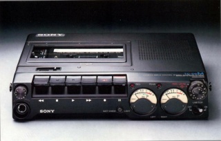

un aneddoto:
due mesi fa volevo trovare la soluzione per la gomma di protezione di un registratore portatile
che mi trasudava un po' oleoso, un po' appiccicaticcio
trovo un yutuber che parla dell'argomento,
con grande "maestria disinvoltura e spavalderia" in dieci minuti mi spiega come rimediare.
(in pratica in dieci minuti dice solo di strofinarla con alcool!)
e alla fine ammette ...
"ho imparato a farlo vedendo ieri sera un video su You Tube!"
in Italia si diventa presto professori
