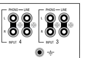

complimenti per quel che hai, sono tutte cose molto buone,mr.manalog ha scritto:.. ho due giradischi 1200 technics, mixer A&H Xone 62.
due puntine ortofon GT con tensione d'usita (mV) pari a 8 ...
stavo valutando l'acquisto di altre puntine ...
è inutile cambiare puntina, è già un modello ad alta uscita,
solo la Shure M44 la supera, ma di troppo poco, non sarebbe quindi una soluzione.
Il problema sta nel mixer, ma il mixer HH62 è al di sopra di ogni sospetto,
e quindi indago su una cosa troppo banale per essere vera,
ma occorre togliere il dubbio:
il mixer ha due ingressi per ogni canale di missaggio,
i giradischi vanno collegati negli ingressi "Phono"
e sul pannello frontale
vanno sollevati i deviatori "Phono/Line"
è così nel tuo mixer?

si è settato tutto in questo modo. ho sia due canali in phono per i piatti, che due canali in line per i due cdj 1000.
addirittura sono arrivato alla conclusione di acquistare due ortofon scratch con uscita 10 mV, ma essendo che il genere che suono non prevede tecniche di scratch, non so se possano andar bene.
tornando al mixer e alle attuali puntine, non credo sia ottimale un gain al massimo ed il led del fader non i segna nemmeno 0 db fissi, spesso e volentieri

inoltre non so se puo influire informarvi che uno dei due canali microfono
non funziona benissimo ...
i due circuiti sono simili e si trovano sulla stessa scheda,
il guasto più probabile dell'ingresso microfono
è la rottura di una saldatura tra connettore e circuito stampato,
questo è un guasto frequente perché nell'attaccare e staccare i connettori
quelle saldature vengono sollecitate troppo.
Il circuito da fotografare e riparare è questo:
è in pratica il pannello dei collegamenti dietro al mixer:
però fai attenzione, se lo apri:
aprire è facile, richiudere è più difficile.
Numero di messaggi : 7802
Re: puntina orfofon giradischi tensione d'uscita alta mV
ho appena aperto solo il pannello principale, ma dalle foto che hai inviato ho capito che dovrei smontarlo tutto, e non me la sento molto... mi cimento in queste cose, ma so di non sapere e non voglio fare danni... lo faro esaminare da un amico che ne capisce, sperando di risolvere la questione.
