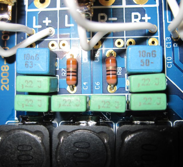

Ho riaperto il Topping che non uso più da tempo con l'idea di pianificare qualche altra modifica, in pratica montare le induttanze in uscita di Arjender e condensatori in ingresso migliori, e ho casualmente notato che i due condensatori di uscita azzurri (C9 e C10) che vedete al centro della foto hanno valore diverso. Nel canale dx è segnato 50- (significa 0,50 uF? ovviamente non so che significa 10nG), in quello sx 63- (0,63 uF?). Sarà un errore di montaggio? Gli altri condensatori verdi hanno tutti valore ,22 (0,22 uF?), mentre ipotizzo che le resistenze R7 ed R8 facciano parte della rete di Zobel. Purtroppo non ho uno schema dell'amplificatore, ma mi chiedevo se fosse possibile effettuare delle migliorie intervenendo su questi componenti, oltre che correggere la differenza di valore dei condensatori.

Non è il valore di capacità differente (quello è sulla riga sovrastante): dovrebbe essere la tensione di lavoro (63 e 50V. Visto che come dimensioni sono identici, probabilmente può trattarsi di due lotti diversi in cui uno dei due ha ricevuto un rating maggiore (magari successivamete all'altro) o viceversa. In quella posizione è quasi irrilevante. Sul DS è da 100nF, qui da 10nF. Li puoi lasciare tranquillamente. Mi pare un po' strano il valore della Zobel, invece... Le induttanze sono da 10uH?
Re: Stranezza Topping TA2024 Mk 2
Grazie per il chiarimento. Credo che le induttanze siano da 10uH, ma mi baso solo sul fatto che sopra c'è la scritta 100. Se non ho sbagliato interpretando i colori le resistenze mi sembrano da 30 ohm.Vincenzo ha scritto: Mi pare un po' strano il valore della Zobel, invece... Le induttanze sono da 10uH?

Infatti. E sta in serie a un cap da 220nF. Un po' strano come valore... Come suona?Wolfgang ha scritto:Grazie per il chiarimento. Credo che le induttanze siano da 10uH, ma mi baso solo sul fatto che sopra c'è la scritta 100. Se non ho sbagliato interpretando i colori le resistenze mi sembrano da 30 ohm.Vincenzo ha scritto: Mi pare un po' strano il valore della Zobel, invece... Le induttanze sono da 10uH?

Mi sembra di capire che le resistenze debbano essere la 10 ohm invece che 30.

Infatti il colore può trarre in inganno, il marrone a causa dello sfondo può risultare arancio.

Hai ragione: in effetti il colore della tolleranza è identico a quello del primo numero: dovrebbe essere marrone, quindi.K8 ha scritto:Infatti il colore può trarre in inganno, il marrone a causa dello sfondo può risultare arancio.
Un po' bassi, comunque, tutti i valori dei cap del filtro d'uscita e della zobel...
Infatti lo scatto col flash inganna facendo sembrare il colore tendente all'arancione. Alla luce naturale è evidente che e marrone, quindi dovrebbe trattarsi di un valore di 10 ohm. Quali dovrebbero essere i valori corretti dei condensatori dunque?

Secondo il DS, 470nF. Ma la risposta cambierebbe veramente di poco, forse nemmeno sarebbe udibile. Piuttosto cambierei le induttanze con quaattro avvolte in aria autocostruite o con quattro toroidali...Wolfgang ha scritto:Infatti lo scatto col flash inganna facendo sembrare il colore tendente all'arancione. Alla luce naturale è evidente che e marrone, quindi dovrebbe trattarsi di un valore di 10 ohm. Quali dovrebbero essere i valori corretti dei condensatori dunque?

Da un punto di vista pratico in questo caso non dovrebbero esserci differenze.

Grazie. Proverò con 1/4W 1% allora.
Quando alla sure ho modificato la stadio di uscita tranne la resistenza originale della rete di zobel la differenza era notevole in gamma bassa.Poi quando ho inserito una resistenza da 1/2W 10ohm 5% tutto è ritornato come prima.
Adesso, in un altra scheda farò diversamente... ma se si raddoppia il valore della resistenza? Dovrei provare... non ho trovato molto sulla rete di zobel.
