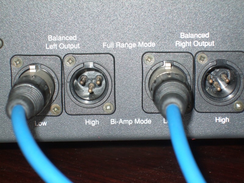

Alla fine, dopo aver passato quasi due ore a smontare, saldare e dissaldare cavi non è cambiato nulla...ho collegato il finale direttamente al dac e tutto ok, quindi il problema è il pre...
Decido di partire da zero come se fosse la prima volta che utilizzo questo pre, leggo bene tutte le scritte sul retro del case e...
avevo collegato male i cavi...l' abitudine mi aveva portato a metterli vicini invece vanno alternati come nella foto!
Devo dire che la dritta del "suona in mono" mi ha portato a risolvere la situazione.
Grazie dell' aiuto.
Grazie dell' aiuto.
