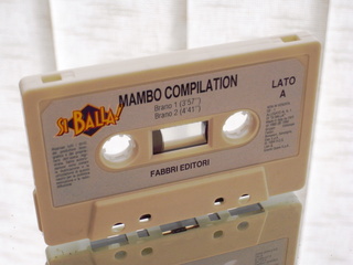

Però è la cassetta che ci ho messo dentro
che è fantastica:
![tandberg tcd 330 lenta in riproduzione R0015311](https://i.servimg.com/u/f97/17/92/34/01/r0015311.jpg)
di sicuro è per questo che si rifiuta di suonare ……
