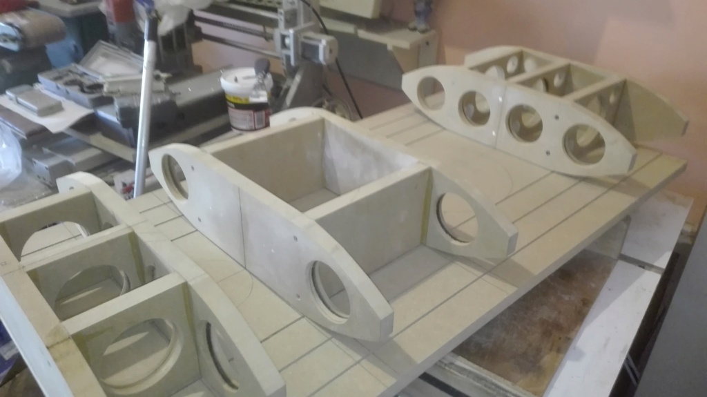

ciao arthur dent
concordo pienamente con quello che hai detto.
Per quanto riguarda le casse ho costruito le SOLO 103 con Fostex 103 che uso con un valvolare di Lesa HIFI da 8 W (bel suono pulito e non affaticante... ma con tutti i limiti delle monovia con un cono da 100mm. Le frequenze basse vengono riprodotte in maniera superiore alle aspettative, ma parliamo sempre di un cono da 100mm. Sono eccellenti per un ascolto sulla scrivania).
Ho costruito anche il clone Rogers LS53 di Bellino. Molto dettagliate e nitide.
E poi ho scoperto le PMS. Estetica affascinante e davvero un gran bel suono con un valvolare 300B autocostruito con un pcb cinese (ma con componenti scelti). Sul suono delle casse non posso ancora dire molto oltre a quanto detto perchè le ho terminate da poco. Posso però dire che -contrariamente a quanto qualcuno in rete sostiene- i bassi ci sono eccome!
La nota dolente, almeno per un principiante, è la costruzione. Non è difficile ma impegnativa. Per "piegare" l'mdf bisogna fare dei tagli radiali molto precisi per spaziatura e profondità e conviene provarli su un pezzo di scarto perchè almeno uno o due tentativi andranno male.
Posto qualche foto

Sono queste o sbaglio?
http://www.troelsgravesen.dk/PMS.htm

Complimenti mecoc!
Si vede che l'audio costruzione non ti spaventa!
Ovviamente potrei partire dal monovia, progetto meno impegnativo.
E sicuramente valido per imparare.
Magari però, se mi ci dovessi mettere, opterei per un progetto che fosse più funzionale all'uso nel mio ambiente.
Vedere te, o chi come te, ha già realizzato bei progetti invoglia. Non so se inganna pure. Tipo "non sarà così difficile, sul forum tanti le fanno..." Senza sapere le reali capacità degli altri.
Se ti va, magari in un post a parte, potresti pubblicare le impressioni d'ascolto perché, secondo me nel forum ci sono interessati.
In ogni caso, grazie della risposta e delle foto.
Goditi le casse!

Si sono proprio quelle. Ho rispettato tutte le misure e i valori del crossover. Il difficile non è costruire basandosi su un progetto, ma progettare da zero !
Appena avrò fatto un pò di ore d'ascolto, scriverò senz'altro le mie opinioni sul suono.
Nella mia regione ci stiamo avvicinando al periodo caldo e non vorrei stressare la stufetta a valvole per troppe ore continuative, quindi vado a piccoli passi.

Si il progetto è di Troels. Sono delle imitazioni dal punto di vista estetico di casse molto famose e molto costose, ma il progetto è tutto suo.
In rete ho letto anche io delle critiche a questo progetto, in particolare sulla supposta leggerezza delle basse frequenze, ma almeno questo posso smentirlo. Precisando che se si ascolta musica con un valvolare non si possono ottenere i bassi di una classe D da 300W e comunque l'ascolto è indirizzato verso una musica che suoni più dolce e ariosa, con separazione tra i vari strumenti ed un grande palco. Per ultimo lascio il parametro più importante: la voce umana, che è la più complessa da rendere e dove tante casse mostrano i loro limiti. Nelle PMS è un gran piacere ascoltare la voce di Adele o di Beth Hart con Joe Bonamassa senza asprezze metalliche e bassi "fangosi" (passatemi i termini non proprio tecnici, ma rendono bene l'idea).
Le prestazioni delle PMS possono essere compromesse grandemente dalla posizione del materiale fonoassorbente e da incollaggi non buoni o non ben sigillati. Questo è ciò che dice il progettista.
