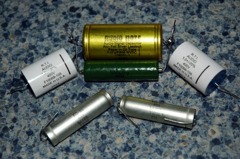

e perchè non puoi? Shocked Non hai mica problemi di spazio all'interno della cassa ...
Quelli da 1uF 400v sono 4,5 di lunghezza per poco più di 1 cm di spessore. guarda

Swantz quei condensatori che costano meno di 50 centesimi l'uno, sono per davvero spettacolari... provare per credere Wink

piero7 ha scritto:3,3 o 8,1uF non cambia (a orecchio assolutamente nulla). Metti un parallelo di PETP, sient'a'mmé .... Cool
In teoria ci potrebbero essere dei vantaggi a mettere 8 caps da 1uF in parallelo, invece che uno da 8?
Ho letto da qualche parte che un trick spesso usato é utilizzare 2 caps al posto di uno, di cui uno di capacità maggiore, e l'altro minore (es. uno da 6.8uF e l'altro da 1uF)...
In teoria quello più piccolo dovrebbe essere più "veloce" a caricarsi e scaricarsi... Ma non mi é molto chiara la cosa...
Per 8 caps?
albamaiuscola
Data d'iscrizione : 02.12.08
Numero di messaggi : 2505
Località : x
Impianto : x
Restauro totale Jbl L100 Century - Pagina 3 Empty Re: Restauro totale Jbl L100 Century
Messaggio Da piero7 Ven 31 Lug 2009 - 17:08
Parli degli shunt sugli elettrolitici nelle alimentazioni... Nel crossover o 1 da 8 o 8 da 1, è uguale
Restauro totale Jbl L100 Century - Pagina 3 Empty Restauro totale JBL L100 Centuri
Messaggio Da florin Ven 31 Lug 2009 - 18:31
albamaiuscola ha scritto:
florin ha scritto:
Attenzione,
8 condensatori da 1 micro in PARALLELO fanno 8 microfarad .
Florin,
Vero... Svista terribile! Wink
Per eventuali "tolleranze" (valori di induttanze che posso scegliere) sai dirmi qualcosa?
Quando vai a comprare i cond. porta con te un multimetro con capacimetro per misurarli,perche le toleranze sono dai 5% ai 20% e anche di piu.3,3+3,3+1,5=8,1,misurando, troverai il valore giusto.1,5+1,5=3,dove è il problema?Basta misurare tutto!!
Non volevi mettere solo i condensatori?
