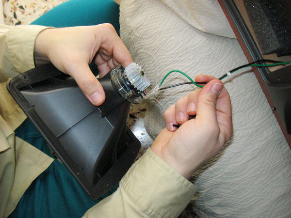

Smontaggio crossover
Ed ecco le prime foto
smontaggio crossover
DACCLOR65- Gran Cerimoniere
Provincia : Panormus City
Smontaggio tweeter e woofer
Segue poi lo smontaggio dei tweeter ed i woofer
segue pausa caffè
un momento di sconforto
segue pausa caffè
Inserimento del bitume antirombo nei diffusori
Ecco la sequenza dell'inserimento del bitume all'interno dei diffusori
