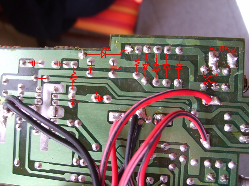

In attesa che arrivi il Muse dalla Cina e le casse un pò più serie ho smontato delle casse amplificate da pc e ho messo l'amplificatore in una scatola in legno separata, poi metterò gli altoparlanti in due box in mdf sostituendoli agli attuali di plastica.
Vieniamo al dunque.
Questo "amplificatore" ha l'alimentatore implementato nella scheda e io vorrei usarne uno esterno anche perchè non mi sembra molto "igienico" tenere un trasformatore attaccato al segnale audio e penso che allontanandolo si eliminerebbe qualche fruscio.
Questa è la scheda
![modifica alimentazione S5000010](https://i.servimg.com/u/f44/17/44/23/20/s5000010.jpg)
In pratica non sono sicuro su dove attaccarmi con l'alimentazione già in continua.
Pensavo di fare così
![modifica alimentazione S5000012](https://i.servimg.com/u/f44/17/44/23/20/s5000012.jpg)
Vieniamo al dunque.
Questa è la scheda

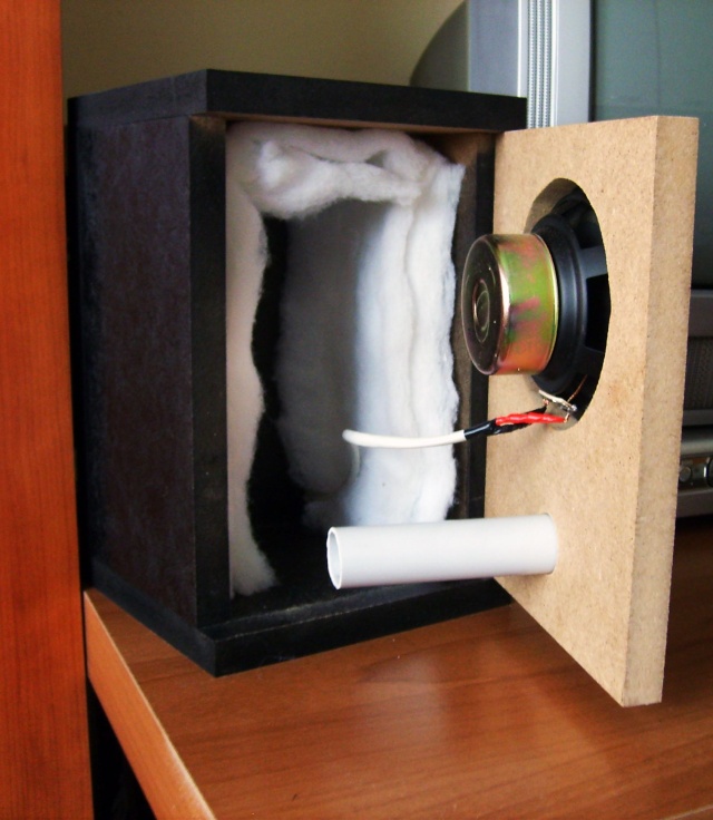

Comunque il box dell'ampli l'ho fatto, adesso devo fare quelli delle casse.
I box originali sono in reflex, ora io li farei in mdf da 16 o 18mm più o meno delle stesse misure ma non so se farle in reflex o cassa chiusa.
Non vorrei che dopo suonino peggio perchè il reflex è fatto quasi a caso.
L'altoparlante è da 10cm 5W 4ohm
Le misure del box sono 210 x 130 x 120mm. il diametro del tubo è 25mm.

Re: modifica alimentazione
Io riarrangiando per sentire in garage la musica mentre lavoro uso proprio una di queste, l'ho messa in un barattolo insieme all'ampli, piccolo e compatto.. con un pò di fonoassorbente dentro ben sigillata.. suona benino.. falle in box chiuso con uno spazio interno abbastanza grande, come quello che gia hanno, mettici un bel po di fono assorbente e sicuramente suoneranno meglio di come sono ora..
per l'ampli ti puoi attaccare dopo il ponte a diodi di garetz (i 4 diodi che vuoi eliminare) senza dissaldarli, tanto la corrente non torna indietro ai diodi, e anche se tornasse non andrebbe da nessuna parte..
apparte tutto non vedo il bisogno di fare tutto questo casino.. perchè proprio di base si parte da qualcosa di scarsa qualità: l'ampli ha una potenza ancora più bassa di quella delle casse, quindi distorce facilmente.. le casse hanno una bassa potenza, non sono costruite secondo particolari parametri, (anche se lo fossero, la scarsa selezione che si fa su quei componenti li rende spesso dissimili l'uno dall'altro, e lontano dai parametri nominali)
certo, un box in legno in sospensione pneumatica aiuta sicuramente, fa perdere un pò di volume sui bassi, ma almeno non li impasta come quel "reflex".. l'alimentazione separata? inutile.. o meglio non è quello che ti serve:
per avere un suono meno contaminato dall'alimentatore basta che allontani il trasformatore dal circuito (allunghi i fili e lo porti in un box esterno se proprio vuoi, invece di metterne un'altro già stabilizzato) oppure lo schermi con del metallo sagomato collegato a massa o meglio a terra.. ma soprattutto cambia i fili di segnale con fili SCHERMATI
e poi dovresti sostituire il condensatore di filtro dopo il ponte a diodi con uno di capacità maggiore
ma io le lascerei così come sono, un giorno di lavoro non vale il risultato secondo me.. poi per divertirsi e perdere tempo si, specialmente per essere soddisfatti di ascoltare le migliorie

Ho fatto i box e... attenzione... il suono è peggiorato in modo spaventoso!
I bassi non ci sono più (ma proprio per niente) e il volume si è abbassato.
Ho messo anche il fonoassorbente (tipo l'imbottitura dei cuscini, non so se hai presente).
Ho provato varie quantità di materiale e il suono effettivamente cambia ma i bassi non ci sono proprio.
Mi sa che quello che faceva i bassi era proprio la cassa di plastica che vibrava (e tanto).
Provo a fare un buco per il reflex da 2,5cm e metto un tubo di plastica dentro?
Problema risolto grazie al reflex.
Ho messo un tubo da elettricista di diametro 25 e lunghezza 11cm e ora sono soddisfatto, il volume si è alzato e sono riapparsi i bassi.
Mi piacciono, direi che sono valse i 5€ che ho speso.

![modifica alimentazione S5000112](https://i.servimg.com/u/f44/17/44/23/20/s5000112.jpg)
![modifica alimentazione S5000113](https://i.servimg.com/u/f44/17/44/23/20/s5000113.jpg)
Il fonoassorbente l'ho messo sopra e ai lati, può bastare?
Il tubo ora è nero.
Non so come fare la facciata davanti. Ho un pò di vernice come l'armadio che si vede a sinistra... dovrebbe venire bene. Sennò lascio così che non è male
