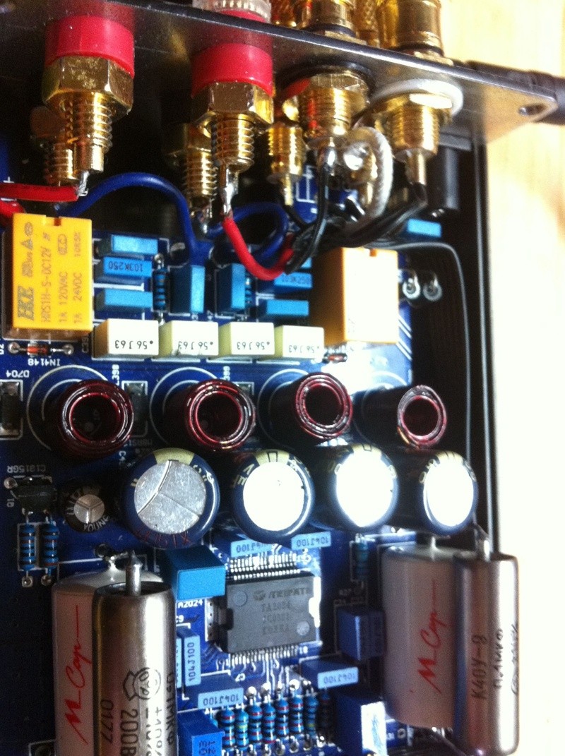

Messaggio Da vicio14 Gio 8 Mar 2012 - 1:54
Ok,rieccomi.
Induttanze montate,bypass saldati,caps polarizzati in arrivo ma....Il suono si è un po' impastato Mad . Colpa delle induttanze(10uH con tolleranza del 5%) o dei caps carta ed olio che ho usato per bypassare i Mundorf da 2,2uF???Crying or Very sad Oppure c'è bisogno di un periodo di burn-in per i nuovi componenti? Mmm

Dubbio induttanze... per iniziare - Pagina 5 Empty Re: Dubbio induttanze... per iniziare
Messaggio Da fritznet Gio 8 Mar 2012 - 2:14
vicio14 ha scritto:Ok,rieccomi.
Di solito si, o meglio, a me pare di percepire differenze, poi se è psicoacustica, chissà...
Ma impastato di brutto?

Messaggio Da vicio14 Gio 8 Mar 2012 - 2:21
Brutto brutto,no:appena acceso un pochino,poi si scalda e suona decentemente.Ho pensato anche che i carta-olio abbiano bisogno di "scaldarsi" come un diesel.
No,la tua non è psicoacustica:il T. all'inizio,nonostante i caps cambiati, sbilanciava sugli alti; dopo un 100 ore di funzionamento ha iniziato a comportarsi "decentemente".Poi ho cambiato le induttanze e bypassato e.... Crying or Very sad

Messaggio Da fritznet Gio 8 Mar 2012 - 2:32
vicio14 ha scritto:Brutto brutto,no:appena acceso un pochino,poi si scalda e suona decentemente.Ho pensato anche che i carta-olio abbiano bisogno di "scaldarsi" come un diesel.
Si, l'ho notato su 7-8 tripath diversi, poi una volta modificati, si dev ricominciare daccapo, ma sono molto cauto in queste cose, non sapendomele spiegare.
Può darsi che i carta e olio abbaino bisogno di scladre l'olio.
Ma tu li hai usati da 0,1 uF, come quelli che ho usato per bypassare i PETP? Mi rispondo da solo, ci sono le foto...
MAgari mal si abbinano ai mundorf?
Sta a vede che ce tocca pure de abbinarli, manco fosse vino Laughing

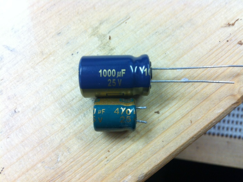

Oggi è arrivato questo:
http://www.ebay.it/itm/120802432567?ssPageName=STRK:MEWNX:IT&_trksid=p3984.m1497.l2649
E non l'ho ancora aperto Lol eyes shut

Messaggio Da vicio14 Gio 8 Mar 2012 - 2:37
Yesss:0.1uf k40y-9.
Ok,lascio cuocere il tutto per un'altro paio di giorni e poi giudico... Please
Ma,una volta scaldato l'olio,che ne pensi di una bella "frittura di paranza"? Hehe
Bello il tuo nuovo acquisto,lo avevo in ballottaggio con quello che ho preso;poi,ho desistito perchè lo spazio per i 2.2uF mi sembrava esiguo,non mi piacciono i componenti pbc e mi sembrava "misero lo stadio di uscita.
Le tUe prime impressioni?lo hai aperto?Anche lui ha i 4 elettrolitici:a che servono?

Messaggio Da vicio14 Lun 12 Mar 2012 - 16:01
Eccomi alla fine....spero Laughing
Riepilogo:
-Sostituiti i 2 caps d'ingresso con 2 mundorf 2.2uf bypassati con 2 carta-olio k40y 0.1uf;
-Eliminati i caps a massa;
-Sostituite le induttanze cun altre autocostruite avvolte in aria con filo smaltato da 0.64mm;
-Sostituiti gli elettrolitici sull'alimentazione con 4 Panasonic da 1000uf 25v;
-Regolato il dc-offset.
Ecco una foto degli elettrolitici
Dubbio induttanze... per iniziare - Pagina 5 Cond_110
ed una foto d'insieme
Dubbio induttanze... per iniziare - Pagina 5 Fine10
Stranamente,collegato il tutto,FUNZIONA Laughing Laughing Laughing
....Manca "solo" il RODAGGIO e la sostituzione dei caps da 0.56uf sullo stadio di uscita(non corrispondono a quelli del datasheet tripath:0.47uf) Sad

Messaggio Da fritznet Lun 12 Mar 2012 - 16:15
Ok!Bel lavoro Oki
Ma come va col suono? Risolto "l'impastamento" all'accensione?

Messaggio Da vicio14 Mar 13 Mar 2012 - 3:20
Grazie per i complimenti ma,se non ci fossi stato tu....... Laughing
Rimane ancora un po' impastato ma la cosa migliora ogni giorno di più; forse mi sto solo abituando afro Ovviamente aspetto ancora qualche giorno per giudicare:gli elettrolitici necessitano di un bel burn-in e penso di colllegare in questi giorni anche l'ali switch da 5A.Non mancherà una piccola recensione finale e la descrizione delle ultime,per me necessarie,modifiche (ovviamente già apportate ma sulle quali mantengo un minimo di mistero...)

Messaggio Da fritznet Mar 13 Mar 2012 - 3:41
vicio14 ha scritto:Grazie per i complimenti ma,se non ci fossi stato tu....... Laughing
Va bene, mi prendo il 10% del merito per il supporto morale Laughing Laughing Laughing
Ma tutto stò mistero... Suspect
Levato la rete di zobel? Modificati i valori della medesima?
Non mi viene in mente altro Shut up
Edit: Ascoltare i Roxy Music mi ha ispirato:

Messaggio Da vicio14 Mar 13 Mar 2012 - 3:45
Come supporto,consigli e pazienza,beh,sei al 100% Clap Clap Clap
Il mistero non è così fitto come immagini ma semplice e banale:mi meraviglia che una persona attenta e con l'occhio fine come il tuo non si sia già accorto....
Messaggio Da fritznet Mar 13 Mar 2012 - 3:49
vicio14 ha scritto:Come supporto,consigli e pazienza,beh,sei al 100% Clap Clap Clap
Ora vado a rivedere le foto, giusto per non perdere la stima Smile
