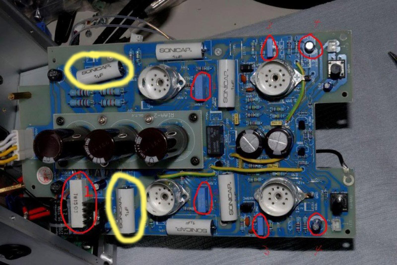

Andare a sistemare la scheda dello Yaqin non è semplice perchè il posto all'interno del case è veramente limitato (non so se avete presente come è fatto lo Yaqin... un'estetica particolare che può piacere ma che di sicuro non agevola gli interventi).
Non sono un esperto di tweaking, tutt'altro, comunque gli interventi hanno riguardato la sostituzione degli zoccoli delle valvole, dei coprivalvole, del pot con un alps, dei cap di uscita (sia per quanto riguarda lo stadio linea che quello phono.... non si sa mai in futuro dovessi usarlo), dei cap elettolitici interni, delle resistenze per stabilizzare la tensione di polarizzazione delle valvole, intervento sull'uscita con guadagno più basso per renderla qualitativamente all'altezza dell'altra, ricablaggio con cavo di qualità superiore.

Ottima disamina e per venire incontro a chi volesse cimentarsi nelle modifiche faccio un elenco di alcune varianti che sono assolutamnete da farsi per portare questo buon pre a un ottimo livello vista la semplicità costruttiva.. Le modifiche hanno riguardato un lavoro di tipo conservativo e migliorativo e cioè sistemare quei componenti per non snaturare il sound originale del pre ma per affinarlo facendolo diventare piu dinamico,vivo e preciso e dettagliato senza perdere le sue peculiarità.
Le cose fondamentali da farsi sono la sostituzione del potenziometro con un bel Alps blindato che va poi montato sulla schedina presente che ha i connettori per il cablaggio sulla scheda del pre adattando poi la schedina alla piedinatura del pot stesso e mantenendo il valore di 50 k. Ho poi intenzionalmente mantenuto l alberino alto del pot stesso per avere la manopola piu alta sul box piu' bella e piu' funzionale.
Inoltre altra modifica essenziale è la sostituzione dell 'uscita a 0,25 con rimozione del partitore che va ad inficiare il sound per avere 2 uscìte a 0,75 esattamente identiche e già ci sono grossi vantaggi su tutti i parametri . La sostituzione delle capacità di segnale è variabile a seconda di quello che si utilizza senza dimenticare che la valvola gradisce i condenssatori mkt se è troppo gonfia e quindi sulle mie prove ho fatto una sorta di miscela con src Solen mkp da1 uf con bypass da 01, Ero mkt per acquistare velocità e dettaglio sul phono e con jantzen bu da 2,2 sulla linea per avere un sound esteso e setoso ma pure dettagliato - Inoltre ugrade dei chimici sul phono con F&T Fischer and Tausche 22uF/550v, axial caps e dei cap elettrolitici da 100 uf con la stessa capacità ma Nichicon higrade.
Dico assiale perchè sulle valvole li preferisco venendo dall esperienza sui lavori di restauro dei Leak , Quad e Radford Vintage e la performance degli assiali elettroLItici come di quelli a film è sempre,a mio parere , il connubio migliore tubo capacità.
Questo pre ha un raddrizzatore a stato solido e per sfruttare le sue caratteristiche ho innalzato la resistenza di dissipazione di 1 ohm portandola a 16 e sostituendo il condensatore elettrolitico sempre con Nichicon . Le resistenze sulla linea di sta bilizzazione tensioni valvole sono state sostuìituite con Allen bradley abbassando leggermente i valori per avere tensioni ottimali per le 2cc 82 di linea .
Il cablaggio in uscita è stato sostituito con cavo argentato da 0,25 in teflon che è l ideale con i tubi e dove si puo togliEre i molex e il cavo di serie sostituendolo con lo stesso.
Inoltre ,vista la scarsa resistenza dei supporti sopra lo zoccolo dello stadio linea che non sono ancorati alla scheda ho forato la stessa e fissato i supporti che sono stati sostituiti con altri zoccoli e supporti di colore nero e con lo schermo a massa ...
In linea di massima queste sono le sostituzioni da farsi per poter sfruttare a pieno e il phono e la linea di questo pre che cosiì sistmato ha aqcuistato quelle potenzialità che erano nascoste e vanificate da una componentistica inadeguata alle qualità intrinseche dell oggetto che ora veramente suona con tutte le credenziali di un grande pre. Certamente la cosa interessante sarebbe raddrizzarlo a tubi ma occorre tempo e spazio adeguato nella scheda e sinceramente in questo momento perchè afflitto da problemi famigliari ,non avrei tempo per rifinire una bella stabilizzazione con una bella raddrizzatrice ma un domani con calma e con le cose a posto chissa'... Per il momento almeno le sostitzioni importanti per dare nuova vita a un pre che se lo merita e sentirete che risultati con pochi ritocchi ma importanti ed essenzili.. Ringrazio Fede per l ottima recensione visto che non avevo tempo di farla per i motivi che lui conosce e arrivederci a presto...e buon ascolto ....veramente eccellente...

modding, descrizione
è notte ed ho sonno, quindi sarò breve.
Non è che qualcuno potrebbe postare le foto delle modifiche, magari con qualche freccina?
Distinguendo il modding dello stadio phono da quello di linea, il bypass , la rimozione del partitore,
la sostituzione ecc. ed i relativi valori, completi, dei componenti sostituiti.
Così come descritto sopra è un po' troppo sommario.
Ringrazio a nome di molti che si arrabattano.
Cordialmente e Buon Anno
*********************** Cesare

avendo a dipsosizione un paio di jantzen blu da 2,2uf vorrei sostituire i cap di input dello stadio di linea.
qualcuno lo ha già fatto?

Re: Yaqin ms-12b moddato da Yulian
qualcuno saprebbe indicarmi quali sono i cap di input dello stadio linea? grazie mille
Devi metterli sostituendo quei due che ti ho cerchiato in giallo

SaNdMaN ha scritto:Devi metterli sostituendo quei due che ti ho cerchiato in giallo![]()
ciao, ho verificato e quelli cerchiati da te sono in serie all'uscita.....
cucicu ha scritto:SaNdMaN ha scritto:Devi metterli sostituendo quei due che ti ho cerchiato in giallo![]()
Gli altri 4 sono quelli dello stadio phono.. Guarda lo schema e sostituisci quelli indicati in serie all uscita .....
Stai facendo un po' di confusione e lo yaqin ha condensatori in uscita sulla linea come tutti i pre a valvole,,,, fai le cose che sono da fare e cambia il resto per lo stadio phono che e' completamente separato
ok adesso ho capito e mi accingo a fare le modifiche consigliate
quanto agli elettrolitici invece e alle resistenze?
