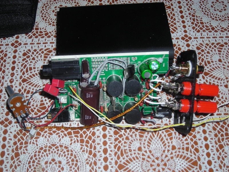

Salve ragazzi , visto che ho avuto l opportunità di moddare un ennesimo Dayton 100 a per un utente(Vigna) che aveva sostituito il pot per eliminare il difetto pimario dell' ampli in questione e cioè lo sbilanciamento dei canali colgo l' ccasione per esprimere qualche impressione di ascolto di questo ampli che dal successo iniziale per la recensione su Tnt è finito nel limbo dei dimenticati.
Vorrei semplicemente dire che dopo le modIfiche e ulteriormente ascoltato ha dimostrato di essere un campione da battere e una delle migliori espressioni a livello musicale del 2050.
E' stato sostituito il cap di booster con nippon a bassa induttanza da 3300, bypassato il connettore di ingresso ipod e cuffia e sostituiti gli rca di ingresso con cablaggio diretto al nuovo pot Alps orizzontale con cavo schermato argentato isolato in teflon e Kapton e conseguente inserimento in uscita pot dei cap di disaccoppiamento wima da 2,2 uf e resistenze vishay da 20k. Ulteriore sostituzione dei cap sulla uscita cuffia che ora sono sul segnale di uscita sempre con nippon a basso esr e sostituzione dei cap da 100 uf infimi sull alimentazione con nichicon verdi sempre a basso esr e non contento sostituzione delle resistenze in uscita da 1 watt e 15 ohm con vishay da 2 watt Ulteriore sostituzione dei connettori uscita casse con altri in dotazione alla sure che si prestano molto bene per la modifica e cablaggio in cavo argentato -teflon e inserimento di un o switch di accensione a 6 ampere per evitare sorprese.
Direi che se questo ampli avesse un case decente per poter lavorare e non cosi' risicato si potrebbe lavorare ancora meglio e fare altre cosette.
In questo caso non ho sostituito le indUttanze perchè tutta la modifica richiede tempo ed è alquanto rognosa per le piste e i fori inanellati e non facili da dissaldare senza rovinarlie e il riassemblamento finale che puo' facilitare il formarsi di corti per lo spazio esiguo.
Alla prova del suono...... che alla fine è quella che interessa direi che con una alimentazione lineare da 30 volt ha sfoderato ora, dopo mesi che non lo ascoltavo ,una prestazione che mi ha riportato alla dimensione di uno dei migliori 2050 con gamma bassa pronta e ferma, gamma acuta estesa e grande dinamica ma.... ha acquistato una liquidità nel medio degna di un valvolare senza perdere dettaglio e presenza,
Dico che rispetto a prima è tutta un altra macchina e sinceramente si fa fatica a riconoscerlo .
Consigliato a tutti quelli che sono in grado di affrontare queste modifiche non facili per i problemi descritti e torno a ribadire che se il mostriciattolo avesse un case decente e piu ' adatto alle sue caratteristiche e non ultimo per poter dissipare meglio il calore e lavorare con piu' facilità sarebbe l' ampli 2050 integrato da battere e non solo per i concorrenti della stesso chip ma anche per altri ben piu' blasonati.
Consiglio a che lo possiede di cambiare box e effettuare queste modifiche per portarlo a livelli di musicalità pura e qualità unita a ottima capacità di pilotaggio difficili da battere per chiunque.
Mi sono sbilanciato ma ................. è cosi'
Ora forse torna nel regno degli ampli da ascoltare ed esce dal dimenticatoio-

Ciao Mago Y,
il mio ascolto fu piuttosto fugace ma la prima impressione non fu del tutto malvagia, anzi.
Purtroppo si sentiva immediatamente l'alimentazione di serie, se non sbaglio il cavo a tre maschio non mi permise di connetterci il Furutech.
Per i miei gusti era anche fin troppo carico in basso ma per il suo prezzo ricordo che dissi al possessore, niente male, proprio niente male.
Posso immaginare come possa suonare dopo la cura....

Re: DAYTON 100a dimenticato.............
Ave, Dayton, morituri te salutant!!!!!!
Altro che morituro, ora che è passato sotto le tue grinfie... o meglio, sotto i ferri del primario suonerà alla grande!!!!
Dentro ad un bel box che lo contenga bene chissà che robe che sfodera!!!!!
Prima o poi ti romperò i balock su qualcosa del genere... wind of change!!! la curiosità in me aumenta esponenzialmente.
In cosa differisce rispetto alla pletora di 2024 in mio possesso (li conosci bene!!!)
I miei rispetti, Maestro.

flovato ha scritto:Ciao Mago Y,
Ora il brutto anatroccolo è diventato un cigno bianco che libra nell aria come sa fare e plana sul ...lago con delicatezza e sinuosità-
Altra macchina rispetto alla brutta copia originale e per il caos degli ingressi che lo mortificavano e per l alimentazione scarsa e i componenti pessimi sostituiti .
Semplificata la circuitazione è un' altra cosa ............degno di entrare fra i grandi ...........

burmar ha scritto:Ave, Dayton, morituri te salutant!!!!!!
Naturalmente maggior capacità di pilotaggio con ottima dinamica e grande liquidità nella gamma media vicina ad amplificazioni valvolari senza perdere dettaglio e pulizia in alto ed estensione degna di un ampli che si voglia chiamare tale e consistenza del suono ma con rilassatezza e morbidezza sinuosa che accompagnno l evento sonoro senza stridore o aggressività della brutta copia ma seguendo e modulando e formando onde di suoni per cosi' dire ---
che proiettano il suono e lo plasmano nelle sue caratteristiche e lo assecondano mantenendo un eccellente contrasto e una grande facilità di ascolto e facilità di emissione....... che mi fa ricordare il primo t.amp della storia ma con piu ' calore e maturità su tutti i parametri......

Per me l'Hifimediy è costruito meglio e suona più definito
Il Dayton ha una costruzione approssimativa con uno stampato di bassa qualità
Certo se uno lo ha gia acquistato...

Stentor ha scritto:yulian ha scritto:
Difficilmente mi sbilancio ma sarà il caldo afoso e la voglia di nobilitare un ampli che è sparito dalla circolazione ribadisco che il morituro è tornato a vivere e alla grandissima!!!!!!!!!!!!!!!!!
Yulian ...il merito di ciò quindi è anche del progetto base che è buono oppure è solo da imputare alle modifiche ?
Il progetto di base è una cosa ignobile visto i percorsi di segnale e il resto e come affidabilità è tutto discutibile.
Come dice anche Maurarte la hifimediy è un altra cosa da un punto di vista costruttivo e per chi già lo possiede ,visto che ormai non si trova piu' se non a prezzi alti ,è un valore agginto la modifica che bypassa tutto e lo porta allo schema piu' o meno originale che dovrebbe avee e come sempre da una macchina con buone qualità ma pessima circuitazione pulendola e facendo un upgrade i risultati sono ottimi.

MaurArte ha scritto:Per me l'Hifimediy è costruito meglio e suona più definito
Certamente hifi è un altra macchina sotto tutti i punti di vista e piu' d tanto non si puo' toccare essendo costruita molto bene ma come integrato se, qualcuno lo ha , i risultati sono oltre la media prevedibile dopo la pulitura e come alternativa agli altri 2050 suona alla grande ...
Tecnicamente è quello che è....................
