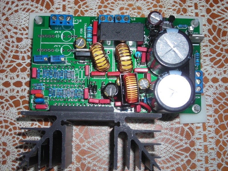

Salve ragazzi ...a chi è interessato posto foto della scheda modificata del 2022 di zoe_tsang a basso prezzo.
Sono stati sostituiti quasi tutti i componenti e avendone realizzata un' altra che possiedo posso dire che cosi' modificata suona piuttosto bene con il pre a valvole e laconsiglio a chi si vuole dilettare a montare componenti ricordando di sostituire tutti o quasi i componenti .
cap ELETTROLITICI DA 4700 Nichicon
cap elettr. da 47 nichicon gold
capelettr- da 100 sostituiti con nichicon 220 o 330
capelettr. da 100 nichicon
condensatori da 0,1 wima o Ero
condensatori da 0,22 wima o Ero
Bobina da 100 uh con VITEC 100UH
Bobine da 22UH con toride 68.2 e cavetto da 0,8 per 11UH
trimmer se volete bourns
resistenze ingresso Vishay e Draloric 0,6 o 1 watt
Diodi schottky veloci e diodi rimanenti di serie forniti come i rimanenti componenti e i connettori se volete usarli ..
Dissipatore a scelta
Gli altri componenti si possono utilizzare ..
Mancano nella foto i cap di ingresso da 3,3 e consiglio jantzen serie Blu da 3,3 oppure ArcOtronics assiali mkp ma sono piuttosto grossini e allora meglio Jantzen.
La scheda è veramente piccola e in foto sembra piu 'grande ma non è facile mettere cap elettrolitici che possano entrare e fare in modo che tutti gli altri componenti ci stiano comodi,,,,!!!!!

Ciao. originale non l ho mai assemblata perchè le vende non montate e non conviene prenderla montata perchè dissaldare i componenti non ha senso e si rovina.
To posso dire che cosi' trasformata suona molto bene e con un trafo da 24 Volt duale sforna 25 watt senza scomporsi con ottimo dettaglio . presenza e ariosità-
Sono rimasto sopreso la prima volta perchè andava meglio del pop pulse(NON CI VUOLE MOLTO) e anche del fenice che rimaneva al confronto un po piu ' loffo .
E' vivace e si comporta molto bene e se dovessi darle un voto como rapporto qualità prezzo direi 9 ma con quasi tutti i componenti cambiati.
Non ha componenti smd ma tutti con reofori ed è un valore aggiunto rispetto alla fenice che piu' di tanto non si puo' toccare e a seconda della qualità degli stessi i migliora di molto !!!!!
Ne ho assemnlate 3 per amici e suonano tutte bene e si sono dimostrate affidabili!!!!!!!!!!!!!
PS, io la preferisco con tutti cap ERO invece di Wima che la rendono ancora piu 'aperta ma è solo una questione di gusto personale !!!!!!!!!!!!!!!!

La mia fenice 100 alimentata in lineare.... a cui ho fatto solo tre semplici modifiche (rimozione del potenziometro originale per con figurarla come finale, sostituzione dei condensatori di ingresso con dei Vishay e altri due condensatori di "boost" in parallelo a quelli presenti per aumentarne la capacità) non la trovo male ....è imho cmq superiore al poppulse..... secondo te questa upgradata come hai fatto tu è molto meglio ?
Re: TA 2022 zoe_tsang
quale pop pulse??
IL 2022 !!!!!!! ....... Il T 150 MKII......
La fenice va meglio del Pop ma piu ' di tanto non si puo 'modificare e questa secondo me va un po 'meglio come timbrica e dettaglio e ariosità e risulta piu ' veloce nei transienti rispetto agli altri due ma sono differenze piccole e dipende anche dai cap che si montano nella fenice . come graduatoria metterei Questo insieme all' Audiophonic al quale è necessario cambiare i cap wima di ingresso con qualcosa d 'altro come vishay o Jantzen serie blu , poi di seguito Fenice e come ultimo ultimo Pop sempre settati come finali . iL pop tra l'altro non rende come finale e non si accoppia bene generalmente ai pre ed è quello piu penalizzato sotto tutti i punti di vista

Ok capito .... i Vishay (quelli verdi) li hai usati anche tu in passato ? ...se si come ti sei trovato e come li descriveresti?
I vishay li uso e li alterno a seconda delle implementazioni. Sono ottimi cap ma ..ho riscontrato una certa rugosità se vogliamo chiamarla cosi' nel medio che crea una certa fatica di ascolto e mi fa preferire ,ma non sempre, i Jantzen serie z (blu) che risultano piu' levigati . Nelle schede che necessitano di aperture in alto mi piacciono gli Arcotronics Nos che è difficile trovare.Stentor ha scritto:yulian ha scritto:Stentor ha scritto:yulian ha scritto:
No ho scoltato il muse e il topping ma sono integrati e per provarli occorre bypassare il pot per cui mi limito a segnalare quelli che ho provato.
Sulla fenice metterei i Jantzen blu che si comportano molto bene e a mio parere rendono meglio dei vishay .
Queste schede sentono molto i cap di ingresso e a seconda di quelli che si usano danno risultati piuttosto diversi e bisogna fare delle prove con dei ponticellini per provare i cap ottimali e ottimizzarle al meglio a seconda dei propri gusti.
Fra i cap non troppo costosi (jensen esclusi ) considero i Jantzen serie blu i piu 'universali e ben suonanti cap e dall ottimo prezzo piuttosto contenuto.
I neri esempio colpiscono subito per l ' impatto che danno immediatamente ma alla lunga i blu sono piu 'raffinati per esempio, anche se in alcune schede tipo sure 2024 i neri sono eccellenti.
A mio parere e dopo aver provato centinaia di cap di tutti i tipi mi sono orientato su questi blu che sono un ottimo compromesso senza diventar matto a cercare gli Arcotronic nos.
Poi nel versante implementazione nello stadio uscita i wima e gli Ero (vishay) e sopratuto questi ultimi sono i miei preferiti come pure gli ero assiali per i bypass e come pure le resistenze ero vishay e come pure le resistenze ero e draloric.
Nel ricondizionamento dei leak e quad valvolari d'epoca rigorosamente ero mkt assiali e arcotronics mkt a profusione che davano velocità e dettaglio al risveglio di queste macchine incredibili mentre esempio gli mkp li afflosciavano ecosi' in molti pre valvolari che con qualche ritocco dei cap di uscita prendono nuova vita.
A volte basta poco per ottimizzare delle macchine ma ci vuole esperienza nela conoscenza dei cap per non fare centinaia di prove .
Dipende dal suono che vuoi ottenere ma sulla fenix proverei spassionatamente i Jantzen blu !!!!!!!!!!!
La rendono piu '...musicale e meno.... affaticata a mio avviso.

In una scheda così piccola io, col saldatore, avrei accoppato tanti di quei componenti che la schedina invece di suonare farebbe di meglio!!!
Avrebbe imparato a parlare... e non dico cosa direbbe e dove mi manderebbe...
Ci avrai perso la vista in quel puzzle...
Paragonata al mio idolo, il 2024, come suona??

Adesso che è diventata grande ....con i componenti seri suona benone!!!!!!!!!!!!!

Scusate la domanda da persona notevolmente ignorante sui T-Amp, ma perchè il condensatore di ingresso ?
francoiacc- Membro di riguardo
- Data d'iscrizione : 13.05.11
Numero di messaggi : 671
Provincia : Regno di Napoli e delle due Si
Kismet 3 2A3 SE
Pre Phono T-Phonum MKII
CDP NAD 545BEE
Diffusori Tannoy Saturn S10
francoiacc ha scritto:Scusate la domanda da persona notevolmente ignorante sui T-Amp, ma perchè il condensatore di ingresso ?
Per evitare la dc in entrata hanno il compito di filtrare il segnale da un'eventuale tensione continua.
