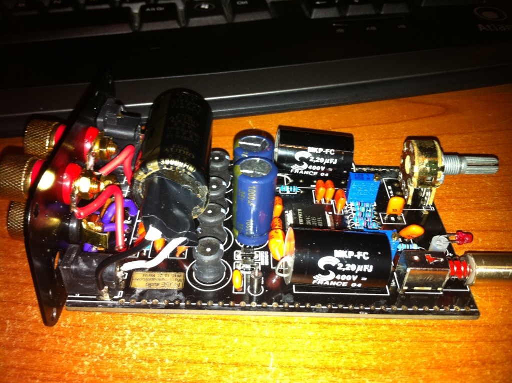

Ciao a tutti, ho fatto le solite modifiche al mio TA2024 Muse MK2
ma mi è sorto un dubbio in quanto i condensatori d'uscita erano 2 da 220uf, avevo da qualche parte un paio di 330uf ma non li ho trovati, ci ho schiaffato un paio di 1000uf panasonic fc che avevo, non dovrei avere problemi, giusto???
E dovrebbe migliorare comunque la scheda, no???
Inoltre come aggiunta ai soliti 4 condensatori sostituiti ho montato in parallelo all'alimentazione un bel 3900uf Elna Audio...
Ho provato a fare un test di ascolto con delle casse di plastica che avevo nello sgabuzzino per vedere se prendevano fuoco o meno e non ho dovuto usare l'estintore, ora prima di testare il TA2024 nel mio impianto principale preferirei ricevere conferme da qualcuno più esperto di me che me la cavo col saldatore ma ancora di elettronica non sono ferratissimo per quanto studicchio...
Di seguito le foto del bestiolino aperto!

sono troppo alti , fino a 470 ma non di piu'(ideale 330) perchè gonfia troppo la gamma bassa e taglia gli acuti !!!!!!!!!!!!
L'elna va bene ma dovresti sostituire il pot che è infelice con un alps uguale 50k logaritmico da rs

Grazie della risposta!!! Mi era sorto qualche dubbio, vado a studiare XD !!!
Il pot forse lo sostituirò a una resistenza. per questo l'ho lasciato lì perora.
I condensatori da 330 li devo ritrovare!!! Grazie, a presto!

Avevo già visto il tuo thread ma non so nell'mk1 che valori di condensatori c'erano prima. E comunque anche nella Sure io avevo montato i 2200 ma era un altro progetto. Comunque la lascio così e provo, se non mi piace la cambio!!!
Invece mi interessa capire se posso toglierlo il pot e basta o devo per forza metterci una resistenza? Io sapevo che mettere il pot al massimo teoricamente significava escluderlo e quindi se lo togliessi ipotizzo di dover solo ponticellare, non dovrei aggiungere la res... Però chissà i misteri dell'elettronica!!!
Il TA2024 lo lascio così perora...

Puoi lasciare il pot e contocircuitare ingressi e uscite sotto il pot naturalmente e lo usi a volume massimo e viene bypassato.
se lo togli devi sempre ponticellare ingressi e uscite e SENZA RESIST. HAI UN PICCOLO AUMENTO DI FRUSCIO
MA MINIMO.
