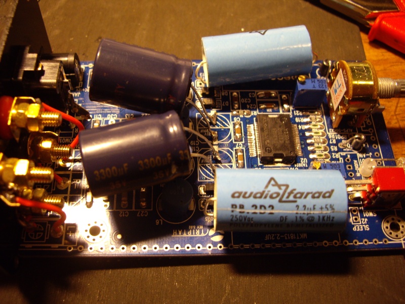

Muse MU-T15 MK1
TOPPING TP10 MK4 & Muse MU-T15 MK1 Imgp4111
Per il secondo ho usato 2 AZ AUDIOCOMP AudioFarad DA 2,2 uF e 250 Volts per i condensatori in ingresso
e 2 Panasonic FK 3300uF e 35V per l'uscita.

TOPPING TP10 MK4 & Muse MU-T15 MK1 Empty Re: TOPPING TP10 MK4 & Muse MU-T15 MK1
Messaggio Da Parolaio Mar 16 Nov 2010 - 22:55
Premetto che è la prima volta che facevo una cosa del genere...
Per fortuna hanno retto entrambe alle mie torture. Surprised
Il Topping ha subito un po' di più perchè non riuscivo ad riaprire un forellino di uno dei condensatori in ingresso...
Il Muse in confonto è stato una passeggiata ha molti più fori del dovuto nell' pcb quindi ho infilato i nuovi condensatori nei fori adiacenti...
SCUSATE LA NIUBBAGGINE!!!
Ora sono entrambe in rodaggio!
Al primo ascolto il Muse sembra aver acquistato un basso molto potente tale dover ridurre il volume d' ascolto senza perdere la sua pulizia d' insieme. Laughing
Il Topping sembra migliorato sotto l' aspetto velatura che secondo me lo affliggeva.
Tendo comunque a preferirgli il Muse. Embarassed
Mi ripropongo di fare un nuovo confronto più accurato dopo aver finito di rodare queste modifiche.
Purtroppo non sono riuscito a cambiare le induttanze visto che ho sbagliato a comprarle
ed ora ho 10 di queste Embarassed
http://it.rs-online.com/web/search/searchBrowseAction.html?method=searchProducts&searchTerm=308-8839&x=0&y=0
se servono a qualcuno basta dirlo...
Alla prossima!!! Cool Cool Cool

bene!
le hai moddate contemporaneamente, o hai fatto qualche prova prima/dopo la cura (ok che le due schede non sono identiche..)
impressioni? Smile

Messaggio Da Parolaio Mar 16 Nov 2010 - 23:14
Le ho moddate contemporaneamente preso dalla smania! Rolling Eyes
Il muse è l'ampli che uso di più quindi lo tengo sempre bene a mente.
Il topping è attaccato al pc lo sto ascoltando anche in questo momento...
Ho ascoltato dei brani di riferimento tanto per sentire come andavano ma ho appena finito. Embarassed Embarassed Embarassed
Messaggio Da fritznet Mer 17 Nov 2010 - 0:19
Bravo! Ok
Immagino la soddisfazione, visto che l'ho provata poco tempo fa, con la mia prima modifica ... (on board)
Se vuoi avventurarti anche nella sostituzione delle induttanze, si trovano su ebay quelle avvolte su nucleo toroidale, da arjenhelder (ma non è l'unico), se ne è parlato qui sul forum, se cerchi, troverai diversi post sull'argomento.
Oppure autocostruirtele avvolte in aria, c'è anche in questo caso più di un thread sull'argomento Smile

confermo... gli FC di Panasonic però non li conosco non so se sono low-esr

Parolaio ha scritto:confermo... gli FC di Panasonic però non li conosco non so se sono low-esr
qui mi sembra dalla descrizione di si... riporta basso ESR
http://it.farnell.com/panasonic/eeufc1h222/condensatore-2200uf-50v/dp/9692487

Messaggio Da yulian Gio 2 Giu 2011 - 11:53
I panasonic Fc sono fra i migliori cap per audio con basso ripple (esr)!!!! Wink

Messaggio Da dajergas Gio 2 Giu 2011 - 12:04
bene bene!!!
ho finito ieri notte, l'unica cosa degli FC da 50V è che la sezione dei cavi è maggiore dei fori...li ho saldati ugualmente ma ho impiegato più tempo.
L'alimentatore di Pincellone l'ho comprato anche io ma dopo una settimana mi si è rotto, non si accende +, ora provo a smontarlo...
Ciaoooo

Messaggio Da yulian Gio 2 Giu 2011 - 12:13
bene bene!!!
Ciaoooo
erano sufficienti da 25 volt !!!!

Messaggio Da dajergas Gio 2 Giu 2011 - 14:34
bene bene!!!
Ciaoooo
è che non mi andava di comprarli, ne avevo due avanzati dalle modifiche fatte alla fenice 100, ora voglio sostituire le induttanze, c'è qualcuno che lo ha fatto????

Messaggio Da yulian Gio 2 Giu 2011 - 15:09
bene bene!!!
Ciaoooo
io le sostituisco in tutti gli amp con induttanze su toroide autocostruite da 10uh,
se hai bisogno manda mp
