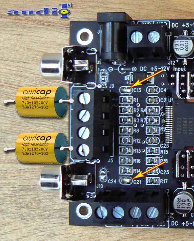

robertor ha scritto:ponticellare = cortocircuitare.
Se riesci ad eliminare del tutto i condensatori di ingresso tanto meglio .... se ci metti il ponte è quello che fai.
Devi solo vedere se il pre a cui è attaccato regge la componente continua prodotta dal ta2024.

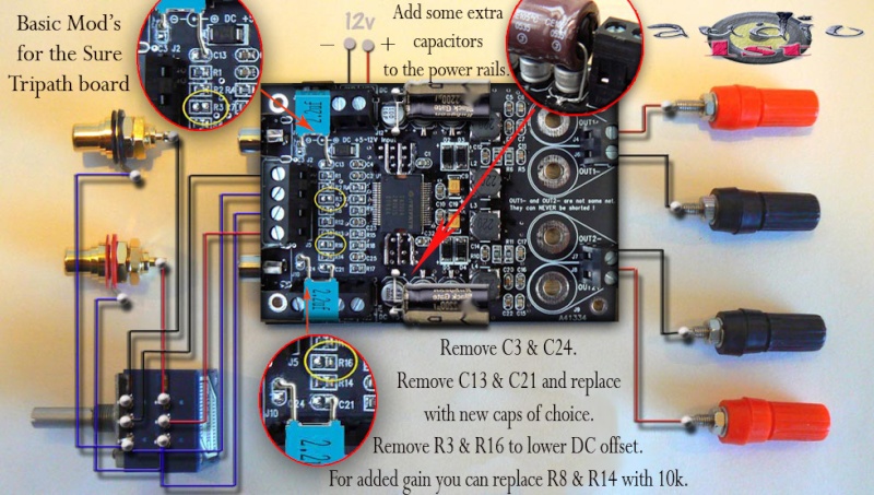

Re: Sure electrinics rimuovere le bobine
Le immagini aiutano + delle parole...
Numero di messaggi : 2867
pincellone ha scritto:Le immagini aiutano + delle parole...
Ottimo ma nel primo caso io staccherei anche gli spinotti bnc, visto che non si dovrebbero usare.
Poi sono solo diversi metodi per sostituire i condensatori.
