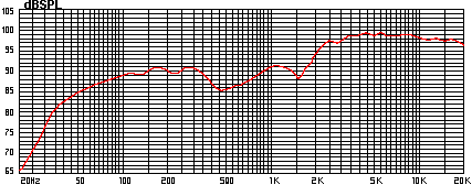

Il piatto del suonar meglio pende dal lato delle JBL è evidente  Smile  basta vedere sto vufer Eminence (con driver avvitato) e mi spiegano come lo incrociano con il driverino che a 500Hz cala da schifo  Smile
Econowave - Pagina 3 Beta10cx%20graph

Veramente si dovrebbe sempre dare importanza alle misure altrimenti a che servono ? Come fai a pensare che una cassa possa essere valida se non hai una linearità nella sua risposta ?
Quando scegli un Driver per fare un diffusore lo scegli per la sua risposta, dalla impedenza riesci a capire molte cose, come lo puoi fare dal grafico della risposta è normale che si guardino i grafici o misure dei driver e le sue caratteristiche Smile
Guardando già i T&S di un componente sei in grado di sapere come si comporta questa si chiama esperienza
Se prendi due vufer da 32cm e uno ha un BxL di 20 Tesla Metro e l'altro di 4 Tesla Metro di sicuro il secondo replica meglio le percussioni veloci Wink

Per abbinare due o più driver driver come ti dicevo sopra hai proprio bisogno di quei grafici volente o nolente Smile
un vufer da 10" come l'eminence che non arriva a 500Hz di certo non lo puoi incrociare a 2500 Hz con un Driver Smile lo scarti perche hai visto il grafico Smile
La timbrica del diffusore la decidi anche tu con la rete di Xover o il Q della cassa gli AP cambiano suono se messi in mobile rispetto al Free Air Smile
