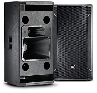

Messaggio  gabry74 il Mar 27 Ago 2013 - 9:52
Dribbling http://www.jblpro.com/BackOffice/ProductAttachments/JBL_STX835.v1.pdf
Orrified
gabry74
Data d'iscrizione : 08.08.09
Numero di messaggi : 298
Località : modena
pre: yaqin ms-12b
ampli: trends audio 10.1 MOD
casse: behringer b2031p
Re: Econowave
Messaggio  handros il Mar 27 Ago 2013 - 19:03
Vabbè...stiamo coi piedi per terra, please...pure le scimmie volanti ora!!! Laughing Laughing Laughing
http://www.thomann.de/it/jbl_stx_835.htm
mica cotiche! Shocked
