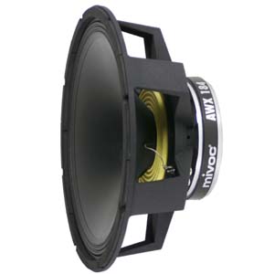

Salve a tutti volevo realizzare un subwoofer in doppio carico asimmetrico uno in SP ed uno in reflex con questo woofer
http://www.lautsprechershop.de/pdf/mivoc/awx184.pdf
[img][/img]
che ne pensate, può essere una valida realizzazione?
[img][/img]

hai un qts di 0,31... secondo me con questo meglio un bass reflex normale... il doppio carico assimmetrico io lo userei da qts 0,40 a 0,50...

luca_85 ha scritto:Salve a tutti volevo realizzare un subwoofer in doppio carico asimmetrico uno in SP ed uno in reflex con questo woofer
[img][/img]
Realizzare un DCAAV con un woofer di grande diametro è praticamente impossibile... considerando le dimensioni del woofer, per contenerlo la prima camera dovrà essere 47x47x23 come minimo, cioè circa 50 litri, e togliendo vari ingombri sei comunque sopra i 40. Dato che la prima camera del DCAAV andrà accordata presumibilmente tra 150 e 250 Hz, con quel volume minimo la cosa è praticamente impossibile...
Come unica soluzione si potrebbe montare il woofer a rovescio creando una camera molto piccola davanti alla membrana, ma bisognerebbe capire se la cosa può funzionare senza troppi problemi di turbolenze e risonanze varie.
Filippo

con quei Woofer potresti costruire un "Disub 18/2", sarebbe un Sub di tipo Dipolo W Linkwitz quarda qui
