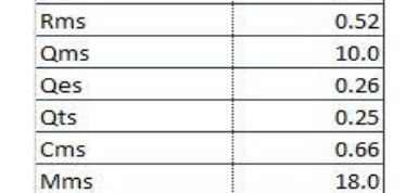

deve vedere anche gli altri parametri , quelli meccanici sono ottimi ,sospensioni morbide e Qms 10
Dubbio su diffusori per SE Scree490
quel Bl si riflette nel  basso Qes ma si sposa benissimo con basso fattore di smorzamento del single ended difatti lo alzerà di un buon 30% ... poi occhio che la 300B spingee  e con i valvolari hai la senzazione del doppio della potenza minimo.... sai che dinamica....anche a basso volume
Dubbio su diffusori per SE Scree489

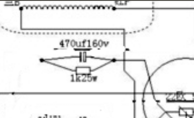

un po di verve potresti daglierla aggiungendo in futuro un grid choke,
dimenticavo sostituisci il caps del bias anche li un DC-Link magari anche una resistenza migliore da 1.2k che hai e dovrebbe darti -70 di bias
con diffusore da 8ohm puoi provare il mismatch del trafo mettendolo sulla 4 ohm del 300b ,perdi potenza ma aumenti il controllo ed abbassi la distorsione
Dubbio su diffusori per SE Scree495
PS(mai mettere un diffusore4ohm sull otto senza verifiche)

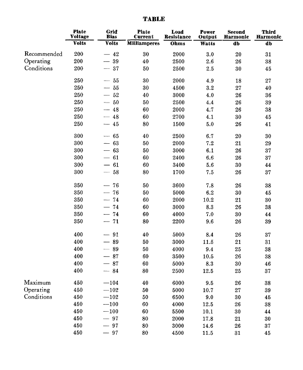

a titolo informativo 300B guarda a 350v -74 60ma quando cambiano potenza e distorsioni  segliendo un diverso  caricamento (load r.)dato dal trafo di uscita   2000 -3000 - 4000 ,come anche le altre   impostazioni
lo tengo a 5k e sono altino di tensione  bias forse 80ma neanche ricordo piu ma ho tubi e trafo custom
Dubbio su diffusori per SE Scree496
PS db  alti significano distorsione minore
