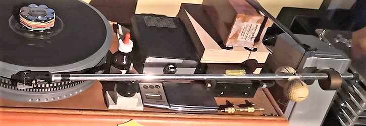

QUAIOZI...! M'INVECCHI!Quaiozi! ha scritto:... sarebbe molto interessante se ci facessi vedere i tuoi bracci autocostruiti ...
ti sei fatto sfuggire la battutaccia!
"QUESTO SI CHE E' UN BRACCIO CON LE xxxxx !"
![Testine MM? Img_2080](https://i.servimg.com/u/f57/17/92/34/01/img_2080.jpg)
Rudy ciao!
1) Per prima cosa complimenti per l'inventiva!
2) quando costruisci cose strane ricordati anche di avere una cosa normale di riferimento
(cioè un braccio+giradischi di classe senza nessuna modifica personale)
altrimenti non sai in che pianeta sei
3) e questa devi perdonarmela, perché io sono ipercritico,
(però mi piace di più chi sperimenta di chi acquista)
il braccio della foto sopra ha un difetto funzionale inammissibile ... quale?

Forse dal telefono non si vede bene la foto, vedo un braccio xxl con i coglioni

non è definibile braccio, dato che è fisso fa parte della struttura portante,Quaiozi! ha scritto:... appeso con un filo nero ad un altro braccio imperniato, o non è così?
anziché appoggiato è sospeso

Grazie, dici di un "difetto funzionale inammissibile..."...dimmelo,
hai visto mai che posso rimediare aumentandone l'efficienza?

valterneri ha scritto:non è definibile braccio, dato che è fisso fa parte della struttura portante,Quaiozi! ha scritto:... appeso con un filo nero ad un altro braccio imperniato, o non è così?
Se vedi la foto del 16" , noterai che è completamente esterno al Thorens...
infatti poggia su un piedistallo molto pesante,pieno di sabbia, che usavo negli anni '80 per le "LS3/5A"...
Potrei replicare la stessa cosa per il braccio da 20", togliendolo da sopra il giradischi che pesa 75Kg!,
usando l'altro piedistallo (ma mia moglie ci ha messo sopra un vaso...ed è mooolto pericoloso togierlo!!!)

@valterneri
Sto cercando di capire quale possa essere il "difetto funzionale inammissibile..."

IN QUESTO FORUM NON SI PUO' ESSERE PRESUNTUOSI IN SANTA PACE!lello64 ha scritto:eh seee... mica te lo dice così... io lo vedo... ogni tanto apre... legge... e ride da solo...Rudy12 ha scritto:@valterneri
deve tenere alta la suspense... ma nel frattempo sta pensando ad un aneddoto ...
funziona così?
la sospensione è un filo
![Testine MM? Z110](https://i.servimg.com/u/f57/17/92/34/01/z110.jpg)
quindi il braccio è libero di muoversi senza attriti **, è anche automaticamente in azimuth,
ma è vincolato in altezza, quindi il VTA puo' essere regolato con precisione, .... giusto?
(** in natura nulla si muove senza attriti
la forza di torsione del filo equivale a una molla)
ecco qual'è il ... "difetto funzionale inammissibile": il sistema non gira a velocità costante
![Testine MM? Z210](https://i.servimg.com/u/f57/17/92/34/01/z210.jpg)
perché?

@valterneri
funziona così?
Testine MM? Z110
Le due palline da golf ed il contropeso in ottone (300g) fuori asse assicurano un baricentro estremamente basso e una volta regolato tutto il possibile (Peso, Azimut, VTA, testina perpendicollare ecc.ecc) il sistema braccio risulta molto "leggero" e la testina segue il solco con distorsione praticamente nulla (mi sembra di ricordare, da www.vinylengine.com, intorno allo 0,0003*)...il risultato all'ascolto è "molto appagante"...
Sembra (o lo E'?) una poesia...COMPLIMENTI, ne faccio un C/I e me la invio su Wapp...
non pensavo che un "semplice braccio" potesse ispirare tutto ciò!!! GRAZIE GRAZIE GRAZIE!!!
BuonAscolto
Rudy
* ERRATA CORRIGE:
Il valore 0,003 è palesemente errato, i valori corretti, in base al sito www.vinylengine.com sono:
Arm 1 LofgrenA LofgrenB Stevenson
maximum distortion % 0.27 0.27 0.44 0.33
average rms distortion % 0.18 0.18 0.16 0.22

Re: Testine MM?
Quindi, dici che, vista la sua lunghezza, anche il fatto di avere la conchiglia dritta, è ininfluente come angolo di tangenza?
