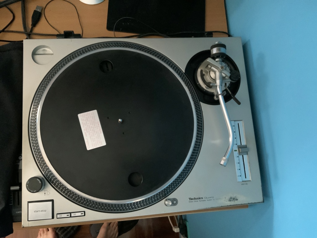

Salve a tutti!
Ho riesumato un Technics sl 1200 mk2 che è stato in una soffitta per più di 20 anni dopo aver passato gli anni 80 e 90 in una discoteca della mia zona.
Nonostante il giradischi esteticamente dimostri tutta la sua storia, funziona perfettamente (incredibile, lasciatemelo dire).
L’unica cosa che non mi convince sono i cavi rca. I connettori in plastica sembrano molto secchi e fragili e la parte metallica sembra ossidata\rovinata.
Secondo voi dovrei sostituirli?
Premetto che non ho un impianto da 10000 euro e non ho intenzione di comprarlo ; voglio solo ascoltare qualche buon disco con una qualità decente e rendere onore a questo giradischi storico.
In caso dovessi sostituirli che cavo mi consigliate?(so che andrebbe scelto in base alla puntina ma vorrei qualcosa che andrebbe bene un po’ per tutto).
Allego foto

Se i cavi escono, come penso, direttamente dal giradischi, per sostituirli, dovresti aprire il gira e dissaldarli, per poi risaldare un cavo nuovo.
Altra possibilità è comprare solo i connettori usando il vecchio cavo.
Proverei a pulire quelli con molta pazienza, così rimane davvero originale

di non sostituirloSirol16 ha scritto:in caso dovessi sostituirlo che cavo mi consigliate?
la sostituzione non è facilissima e occorre un buon filo morbido e non ingombrante
perché il percorso è tortuoso e stretto,
occorre poi smomtare tre placchette che formano il corridoio
e fare cinque saldature precise e piccole direttamente sul circuito stampato
rimuovendo un nastro adesivo protettivo che blocca i sottilissimi fili provenienti dal braccio
abbastanza facili da danneggiare
ma a memoria mi ricordo che forse è ancora più complicato di come l'ho scritto,
stasera ci guardo e te lo scrivo (per sconsigliartelo ulteriormente)
sarà sufficiente pulire il filo con spugna e sapone
e pulire il metallo degli spinotti con uno spazzolino da denti e detersivo in polvere (VIM)

Peche' non cambi o fai cambiare solo gli RCA ce ne sono per tutte le tasche

Vi ringrazio per le risposte. Credo che proverò a pulire i connettori e lascerò tutto originale.

si, meglio!Sirol16 ha scritto:... e lascerò tutto originale....
e oltre a quello che ho scritto
c'era da togliere anche il fondale con 16 viti e 4 piedi

Avevo lo stesso problema con un vecchio Thorens td104. Ho lasciato il cavo, troppo difficile da sostituire ma ho cambiato i connettori vecchi e ossidati. La differenza è drammatica, i vecchi non facevano bene contatto, il suono e il livello è migliorato moltissimo. Due connettori dorati costano poco e non ci pensi più.

Il cavo RCA è il più delle volte una questione estetica...vedere un bel cavo "cicciotto" fa figo! chi dice sente differenze sulla sostituzione di un cavo di segnale da 1 metro e mezzo è autosuggestionato dalla grandezza e dal colore del nuovo cavo
del resto anch'io preferisco i cavi grandi e gli RCA lucenti ma è solo una questione estetica, nel 1200 mk2 e nei Rega non vale la pena questo UpGrade visto che poi mettere degli RCA femmina con una basetta ( ce ne sono alcuni in rete) e aggiungere un altro cavo sono passaggi in più, poi se hai manualità e ti vien voglia di estirpare i cavi esistenti nel braccio e tirare dei nuovi vanden hull allora ben venga...ma è un lavoraccio ! a te l'onere e l'onore! se non te la senti cambia gli RCA con i Neutrik rean che ci stanno bene, fai un bella saldatura lucente fatta bene e non fredda che dopo un paio di mesi fa falsi contatti...tieni i cavi di segnale lontano dai cavi di alimentazione e potenza e vivi felice e tranquillo...
