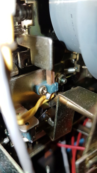

Ciao Alessandro, lamelle tipo queste?Alessandro Gurato ha scritto:Nella foto vedo sul tester 0,12 fondoscala 20v. Non va bene , servono 12v, probabilmente, non 0,12v.
Dico probabilmente perchè non so nulla di questo specifico motorino. Comunque se leggi 0,12 a tasti premuti e meno ancora da fermo potrebbe essere il micro contatto che fa partire il motorino, oppure un problema alla alimentazione del motore. di sicuro 0,12 v sono troppo pochi. Prova a vedere se quando premi play o altro, la meccanica spinge due lamelle metalliche, potrebbero essere il contatto che dovrebbe far partire il motore e potrebbero essere difettose.
Il motorino a questo punto può anche essere che vada , andrebbe tolto e provato a parte, serve qualcosa per avere i 12v.

Si quelle placchette entrano in contatto quando premo play. Il problema dell' abbassamento luci si propone anche con funzione avanzamento e riavvolgimento. Cmq ora sono certo che il motorino và. Vedo se smontando anche parte della meccanica per il cambio cinghie trovo qualche problema...

Nella foto che hai mandato con le lamelle (switch) si vedono una coppia di lamelle ben in vista , poi sotto , meno visibile, una altra coppia .Questa sembra, per quel che si vede, rotta, piegata. Se una lamella va direttamente a toccare il metallo della meccanica potrebbe spiegare tutto.

Buongiorno Alessandro, no no il motorino del Music Hall è funzionante, chiedevo per il motorino di un technics rs b13 che mi ha regalato mio suocero, tenuto in un magazzino per anni vicino al mare e che ieri sera poi sono riuscito a sbloccare con un po di disossidante oleoso.Alessandro Gurato ha scritto:Si può provare a smontare , pulire bene bronzina e lubrificare e pulire bene collettore e spazzole. SE il motore è disponibile meglio cambiarlo. Considerate che i motorini a 12 v con controllo di velocità incorporato 30 anni fa, se di misura "standard" costavano, come ricambi generici, molto poco. Il tuo sembra più grosso , probabilmente è più vecchio ( anni 70 ) , la sostituzione con uno più piccolo è da verificare. Ma perchè adesso si è bloccato ?
È un MMI 62LKP mi sembra Matsushita

Il problema del Music Hall oggetto iniziale del post che non parte con il play persiste. Devo vedere bene le linguette ![Smile](/users/1612/43/05/65/smiles/29313.gif)
