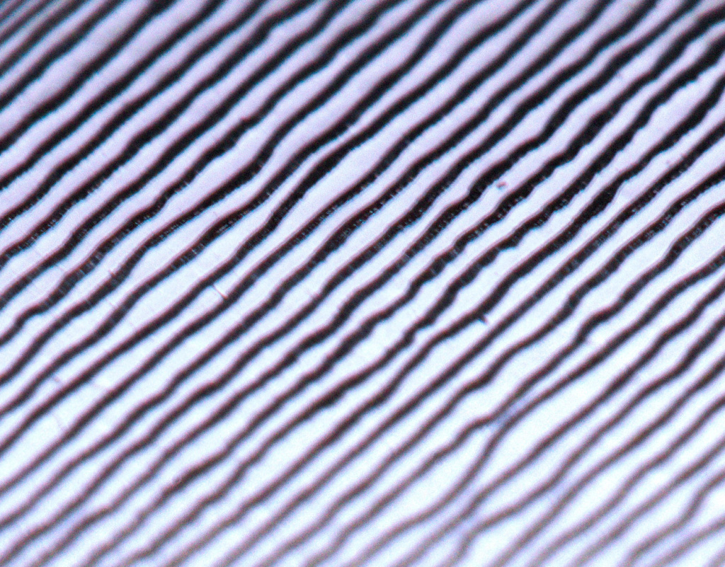

Ciao a tutti, ho comprato un LP usato, raro del '78 e suona distorto. Assomiglia ad una saturazione digitale, per intendersi, un taglio secco oltre una certa soglia.
Non darei la colpa alla puntina perchè altri dischi vanno bene. L'ho anche fotografata per controllo, non è nuova e perfetta ma non giustifica quel suono.
Ho fotografato anche i solchi (un po' alla buona, con fotocamera in mano, quindi non è un confronto propriamente scientifico...) e vedo una specie di granulosità in fondo ai solchi, che in dischi ben suonanti non ho visto.
Forse il venditore l'ha "lavato", sporcandolo?
Vi sottopongo qualche foto, se qualcuno avesse osservazioni in merito, mi interessano. Vorrei ascoltare il mio disco senza temere di rovinare la puntina! Smile
Questo è il disco che suona male: Distorsione suono disco Img_0010 ;
Questo invece è un altro disco che suona bene: Distorsione suono disco Img_0011.

Vedo tante piccole microsfere bianche dentro i solchi, è certamente un disco da lavare

Messaggio Da fabri-1969 Ven 21 Ott 2022 - 14:42
Quaiozi! ha scritto:Vedo tante piccole microsfere bianche dentro i solchi, è certamente un disco da lavare
Grazie, ok mi ci metto. Devo aspettare di andare in città per prendere l'Alcol isopropilico, poi agisco.
Ci sono segni di calcare (o sapone) attorno all'etichetta, quindi il venditore deve averlo lavato usando di quei proteggi-etichetta con il gommino attorno.
A questo punto, sto pensando che probabilmente invece che togliere la sporcizia la ha fatta cementare sul fondo dei solchi.

Messaggio Da Quaiozi! Ven 21 Ott 2022 - 19:09
Ok isopropilico diluito in acqua demineralizzata ed una goccia UNA, di detersivo per j piatti, spazzola bene con un pennello a setole fini nel senso dei solchi, insisti un pò e vedrai che vengono via le impurità, risciacqua e fai asciugare, proteggi l'etichetta

Messaggio Da fabri-1969 Ven 21 Ott 2022 - 21:00
Quaiozi! ha scritto:Ok isopropilico diluito in acqua demineralizzata ed una goccia UNA, di detersivo per j piatti, spazzola bene con un pennello a setole fini nel senso dei solchi, insisti un pò e vedrai che vengono via le impurità, risciacqua e fai asciugare, proteggi l'etichetta
Ok grazie, pensavo a qualcosa di simile, ero indeciso sull'aggiunta di detersivo ma a questo punto ce lo metto.
Hai idea di come proteggere l'etichetta con qualcosa di reperibile in casa? O vanno comprati quei gusci apposta?
