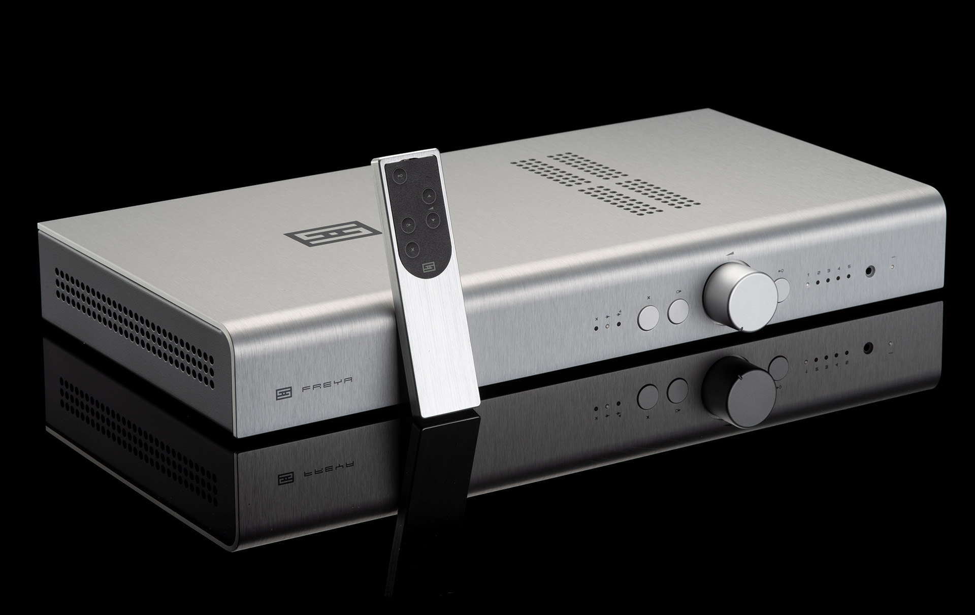

Messaggio Da Marco Ravich Dom 18 Set 2022 - 22:44
giucam61 ha scritto:...a dire la verità gli ingressi bilanciati a livello home sono una fissa che non comprendo, ok un ingresso o 2 in un amplificatore di un certo livello e costo ma inserirli in un amplificatore entry level...   ..consideriamo poi che molte elettroniche hanno solo le prese bilanciate e non la circuitazione.
Presto detto: puoi usare l'ampli come finale, connesso direttamente al DAC (moderno, s'intende).
...certo sarebbe un po' più orientato alla musica digitale (per ci usa "analogico" comprendo sarebbe un po' scomodo), ma - alla fine - ci si può interporre un bel pre (magari bilanciante):
