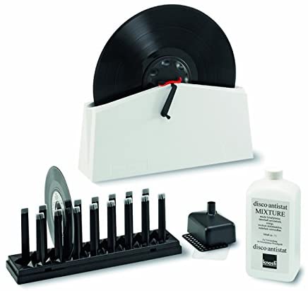

Sollecitato da qualche messaggio privato, volevo condividere il come conservo i miei vinili, sperando di fare cosa gradita a chi mi ha scritto....e non solo.
Ovviamente, non è detto che sia la procedura migliore e/o che vi siano materiali migliori di quelli che andrò a descrivere, ma io mi trovo bene,ed i vinili ringraziano...
Cominciamo dalla fase di lavaggio, ovviamente SOLO per i dischi che necessitano di essere lavati, ovvero dischi usati, magari non troppo bene, dove siano presenti ditate, polvere, ecc.....
Uso una Knosti 2:
per ogni disco, dopo aver messo il liquido al giusto livello, faccio 20 rotazioni, sempre in senso orario (in senso contrario si svita il perno) lente e costanti (circa 5 secondi a giro), poi a sgocciolare sull'apposita rastrelliera per 2 ore.
inserisco il disco in una velina di alta qualità, le migliori sono le MFSL (original master recording), ma ho comprato ultimamente queste, che pur costando quasi la metà, si discostano poco dalle prime:
per la cover, uso delle buste in Polietilene con chiusura a striscia adesiva riposizionabile, ovvero l'adesivo consente tantissime aperture/chiusure senza deteriorarsi, le ho comprate ad un mercatino alcuni anni fà, ma si trovano anche in rete. attenzione alle dimensioni, ne ho viste di troppo strette (le cover doppie ripiegate non ci entrano) e di troppo larghe (poi le cover ci ballano) la misura corretta è 305x305 mm
cosa importante, il disco NON lo inserisco all'interno della cover, ma all'esterno, sulla parte posteriore:
questo evita diversi problemi: slabbratura dell'ingresso della cover a forza di togli/metti, impronta del disco sulla cover che si vede dall'esterno (effetto anello):
all'interno della cover lascio solo la velina originale (di solito in carta) OBI se ce ne sono, ecc..:
alla fine il disco si presenta così (lato posteriore):
ovviamente il disco con la velina,va inserito sempre con l'apertura rivolta verso l'alto, ma questo perso fosse scontato per non ritrovarselo sui piedi quando lo si toglie
