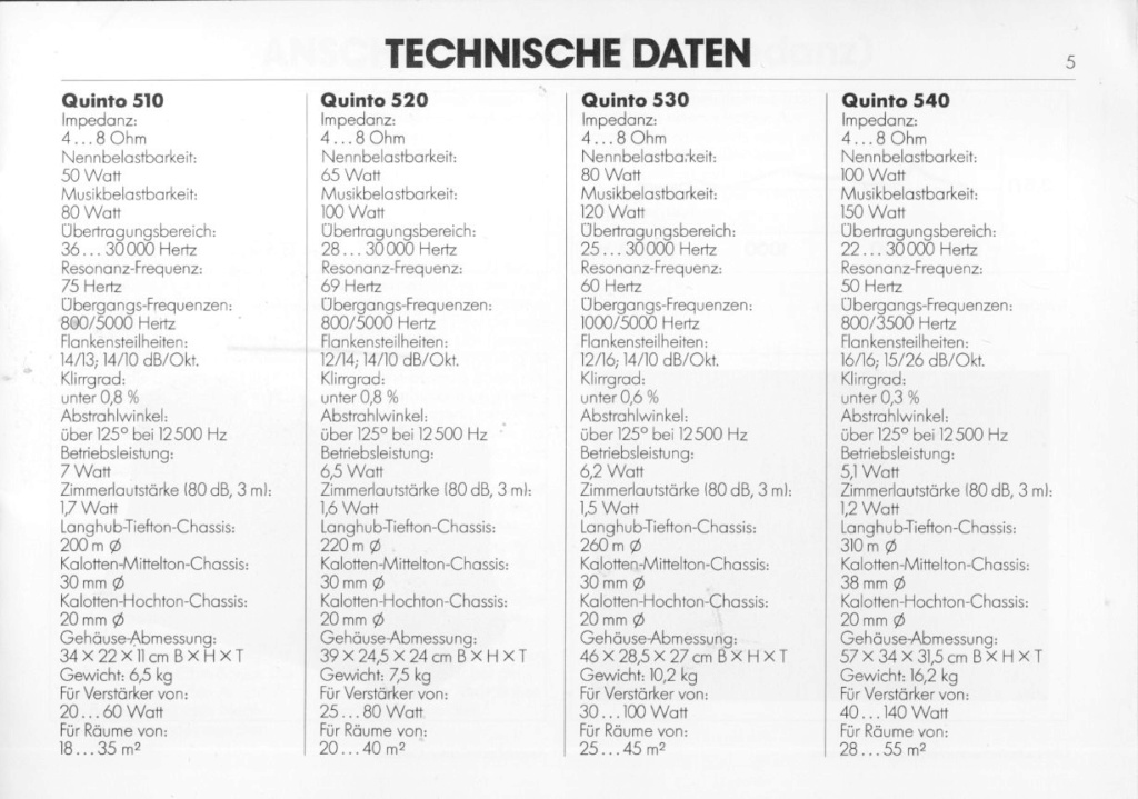

Ciao a tutti,
Sono un novizio dell'HiFi e vi scrivo sperando di ricevere suggerimenti nella mia ricerca di diffusori.
Sono in possesso di un ampli JVC a-s5 del '79 collegato ad un giradischi Marantz 6170.
Fino a poco tempo fa ascoltavo musica (dall'elettronica al rock) nel mio salottino di 18m2 ad una distanza di 3,5m.
Essendo i miei vecchi diffusori defunti, sono alla ricerca di una nuova coppia senza troppe pretese, se non che garantisca affidabilità ed un ascolto fedele e piacevole.
Il budget si aggira tra i 100 e i 180.
Tramite varie letture sul web sono arrivato a valutare due coppie di diffusori che sembrerebbero rispondere alle mie esigenze.
I primi sono i Canton Quinto 520, equilibrate ed adattete ad una sala piccola.
I secondi gli Infinity qb, forse leggermente più cari e più difficilmente reperibili, ma di cui ho letto pareri entusiati.
Sapreste dirmi se questi fanno al caso mio? Ovviamente eventuali suggerimenti di alternative sono molto ben accetti.
Grazie in anticipo per il supporto.
James
P.S. Allego le schede tecniche dell'ampli in mio possesso e dei diffusori citati.

Ciao James. Non ho mai avuto modo di sentire le Infinity che segnali. Le Canton Quinto invece sì ed approvo la tua scelta. 30 watt per canale non sono tantissimi ma dovrebbero bastare per pilotarle al meglio...
