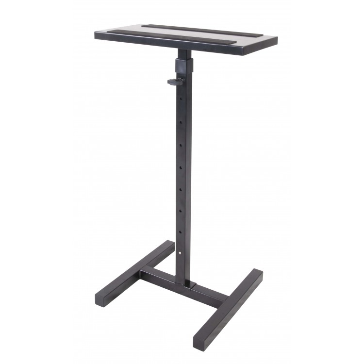

Scusate, necessito di un (urgente) suggerimento:
dovendo sollevare da terra - ad altezza 90-100cm circa - due diffusori da 18Kg ciascuno (le ESB 7/09) cosa suggerite ?
Io ho trovato solo questi costosi - e bruttini - supporti (click per la pagina ufficiale):

Li userei solo per provare i diffusori a diverse altezze, non li vedo tanto stabili per le vibrazioni, 100 cm non sono un po' tanti per quei diffusori?Marco Ravich ha scritto:Scusate, necessito di un (urgente) suggerimento:

...parli di questi da 45€/coppia ?giucam61 ha scritto:Se non sbaglio su TNT Audio avevano provato positivamente degli stand economici.
https://www.tnt-audio.com/accessories/vidaxl_stands.html
Non vanno bene per le mie esigenze...
Ehm, è che io uso le ESB 7/09 in orizzontale come monitor, quindo dovrebbero essere all'altezza delle mie orecchie (da seduto), più o meno...nerone ha scritto:Li userei solo per provare i diffusori a diverse altezze, non li vedo tanto stabili per le vibrazioni, 100 cm non sono un po' tanti per quei diffusori?

secondo me su un piedistallo del genere la gamma bassa te la perdi per strada....e non mi sembrano granchè stabili ad occhio,ma potrei sbagliarmiMarco Ravich ha scritto:...parli di questi da 45€/coppia ?giucam61 ha scritto:Se non sbaglio su TNT Audio avevano provato positivamente degli stand economici.
Non vanno bene per le mie esigenze...Ehm, è che io uso le ESB 7/09 in orizzontale come monitor, quindo dovrebbero essere all'altezza delle mie orecchie (da seduto), più o meno...nerone ha scritto:Li userei solo per provare i diffusori a diverse altezze, non li vedo tanto stabili per le vibrazioni, 100 cm non sono un po' tanti per quei diffusori?
Foto delle casse in questione (reperita su internet):

...e che alternative avrei ?
Ho visto che qualcuno suggerisce i blocchi in cemento, ma li vedo scomodi e difficilmente adattabili.
Belli ed economici, non li conoscevo, li ho appena ordinati.

riempire il tubo di metallo di sabbia è un vantaggio e risuona di meno, prova
Però io personalmente farei qualcosa DIY più stabile
Anche io ne o fatti diversi Stands per altoparlanti anni fa, per esempio questo, l'avevo fatto con resti di legno che avevo in più, e ultimamente lo regalato in famiglia, ma non ce problema, posso rifarlo
