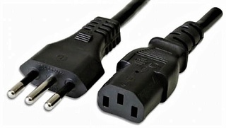

ho un dubbio sulla corretta messa in fasse dell'ampli.
Con un tester ho dedotto che la fase, nella presa sul muro, sta sull polo superiore.

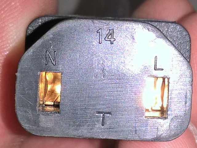

La fase sulla iec sta sulla destra (lettera L), il neutro sta sulla sinistra (lettera N).
Con il tester mi assicuro di quale polo (della Schuko) sia quello della fase da inserire nella presa presente sul muro.
Alimento cosi l'ampli.

L'identificazione del neutro e della fase nelle prese volanti VDE
è solo una normativa per la sicurezza, ovvero per informare quale è il filo pericoloso
chi deve fare l'impiantistica elettrica industriale,
norma non rispettata in Italia, dato che le nostre spine sono a polarità non identificate.
(in Svizzera ad esempio la fase è identificabile)
Ma negli amplificatori Hi-Fi tutta l'elettronica è simmetrica,
e lo è proprio per ragioni di sicurezza,
quindi "la messa in fase" della spina d'entrata è una stupidaggine.
Succede però che qualche asimmetria costruttiva ci sia sempre:
i percorsi differenti dei cavi e le relative diafonie,
i percorsi di massa che non possono certo essere simmetrici,
i condensatori di filtro con tolleranza 10 o 20% ... ecc ecc ...
Questo rende a volte, direi di rado, gli amplificatori, alla loro massima sensibilità
(ingresso phono, appunto),
asimmetrici nella loro reiezione al ronzio indotto,
ecco quindi che possono preferire un modo o un altro,
ma non "il giusto o il contrario".
Le norme di sicurezza elettrica ovviamente entrano anche dentro un amplificatore,
quindi la presunta fase scorre nel filo marrone e viene interrotta dal fusibile
e dall'interruttore,
e il neutro scorre nel filo azzurro che entra direttamente dentro al trasformatore.
Ma l'intero circuito successivo è sempre simmetrico
e le norme di sicurezza vengono applicate solo per rispettare le leggi,
dato che sempre, quando dall'amplificatore esce il filo d'alimentazione,
nella sua spina non c'è mai l'identificazione della fase.
Quindi:
la corretta messa in fase,
e l'individuazione del collegamento alla rete che induca minor rumore,
sono due cose differenti e distinte.
