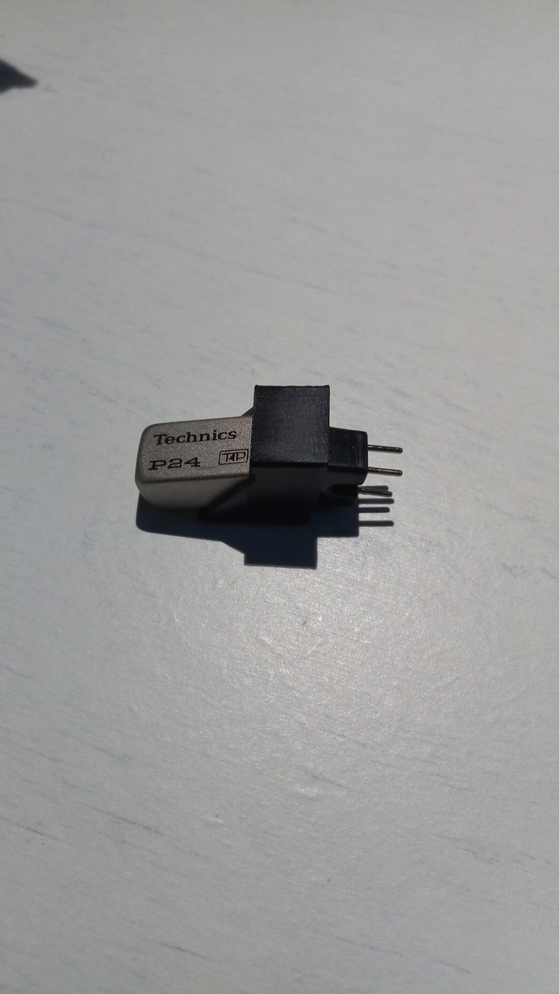

Oggi ho recuperato un vecchio giradischi (Technics SL-BD20) di mio padre che era buttato nel ripostiglio da anni. Non è il massimo ma pensavo di usarlo prima di prendere qualcosa di più consistente.
Il problema è che ha un difetto molto strano (almeno per me); praticamente il braccetto invece di muoversi verso il centro va verso l'esterno...
Qualcuno ha idea di che tipo di difetto potrebbe essere?

Lo fa quando è sollevato o quando è appoggiato sul disco?
Non è che lo stilo non ha più la puntina?

Lo fa quando si appoggia sul discop.cristallini ha scritto:Lo fa quando è sollevato o quando è appoggiato sul disco?
..ed effettivamente non controllato la puntina.
Ma non pensavo potesse dipendere da questo. Controllo e aggiorno

Ok direi che la puntina è andata..

Quel piatto è roba di 25-30 anni fa, io avevo SL BD22 che si differenziava per avere la regolazione fina della velocità.
La testina è il vecchio e mai decollato standard T4P. Puoi trovare con difficoltà enormi lo stilo, tutta la testina mi pare
quasi impossibile. A dirla tutta, a parte il mitico SL-1200, un simile piatto io lo lascerei stare, o al limite lo vendo.

franzfranz ha scritto:Quel piatto è roba di 25-30 anni fa, io avevo SL BD22 che si differenziava per avere la regolazione fina della velocità.
Tutta questa voglia di vintage che non vale niente, lasciatela perdere.

Era proprio la puntina! Alla fine con 15€ sono riuscito a recuperare un giradischi che mi permetterà di tamponare per un pò.
